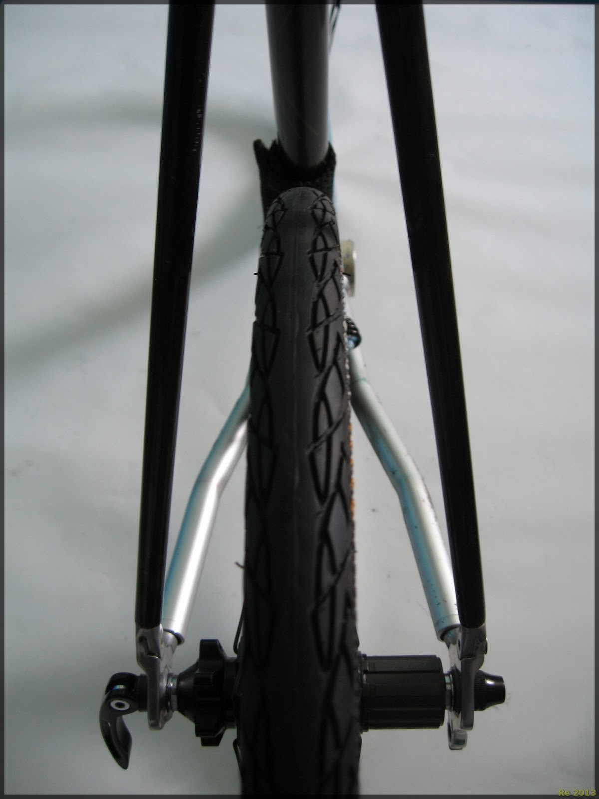

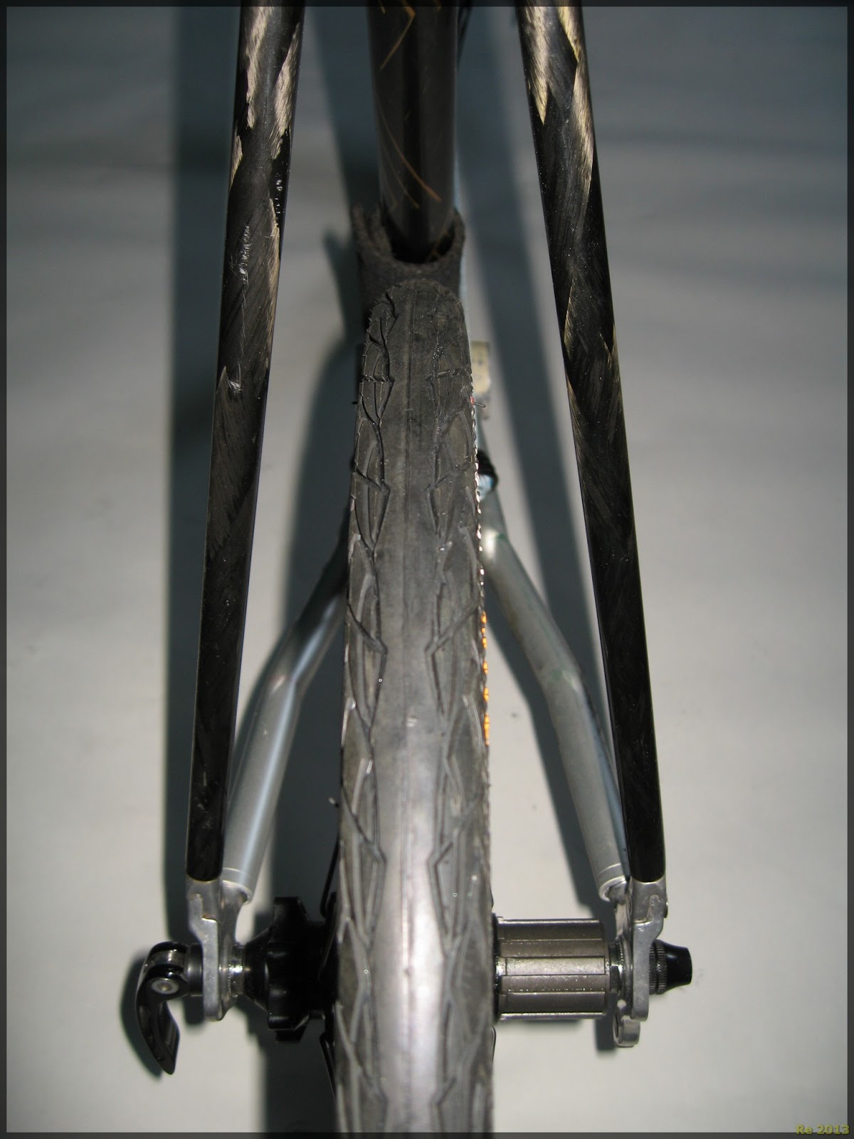

    Отчета пока нет, всё в процессе...
    Клей сохнет быстро, зима не успеет закончится.
    А парень мой самый мелкий среди сверстников, сейчас у него рост 113 см, до промежности от земли около 50 см.. Так что пусть растет.
    А там дальше уже есть детские шоссеры готовые от известных брендов. Поменять не будет проблемой. Все это затеял из-за того, что на такой рост вообще ничего нет.
    Цитата Сообщение от ollegator5 Посмотреть сообщение
    расскажите как получилось
    Процесс идет, передний треугольник рамы уже склеен, подгоняю детали заднего:
