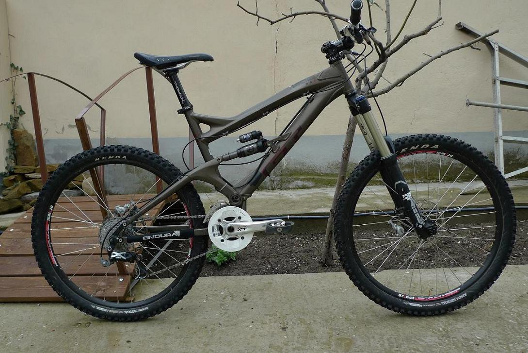

    А что за антем? Как он выглядит, дай фото?
    Вобщем вот он этот GT Sanction 1.0
