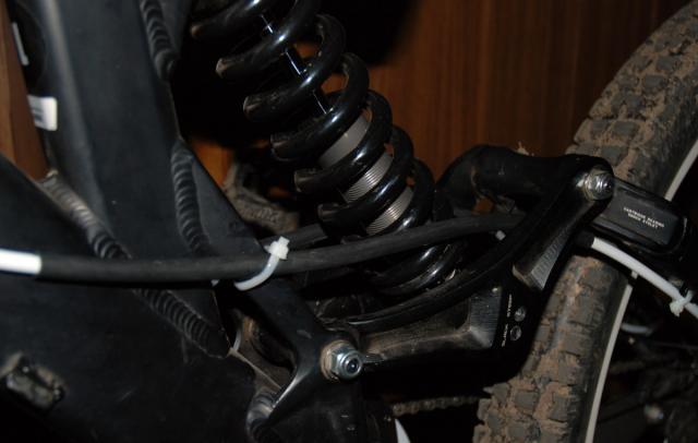

    Обнаружил, что на моём AMS 125 '10 тросик заднего переключателя и гидролиния трутся о линк и об раму над амортизатором. При практически полном срабатывании задней подвески тросик даже немного закусывает.
    Сейчас на раме по этой причине есть потёртости(пробег всего около 900км) и на морозе рубашка тросика треснула.
    Посмотрел, на всех ams до 2011 года такая же проводка тросика и гидролинии. С 2011 года пустили снизу(тут уже вопрос с защитой от цепи, вопрос владельцам).
    Вопрос - как провести тросик и гидролинию, чтобы они лишний раз не тёрлись об раму? Может есть какие-то уловки?
    Картинки:
    Итак, тросик отодвинут рукой в сторону (он, кстати, со сломанной рубашкой сильнее выпирает в бок). Подвеска частично прожата.
    Лень было спускать. При полном ходе тросик попадает между линком и трубой(что должно быть заметно по коцке).
    Вот вид снизу, изгиб осложняется формой трубы.
    Последний раз редактировалось Bahta; 10.02.2011 в 17:52. Причина: Добавлены фотографии
    Так вы лучше выложите реальные фото этого слабого места, а лучше парочку фоточек... Что бы можно было все разглядеть..) Тогда и советовать начнут скорей и правильней.
    да по реальным лучше!!!а то по тем ничего не понятно!!!!!

    У меня така же беда, жду развитя темы. Для себя пока красивого решения не придумал... Только с кучей стяжек и всяких оттопырок....
    Не зря кубоинженеров поругивали за прокладку гидролиний и тросиков
    Так выложите фоточки... Я может посоветую))) Еще кто-то... И мы все вместе найдем решение...

    у меня на спеше стампи fsr тоже трет об раму. подклеил немного защитной пленки... петлю там сделать не реально.разве что колкозить стяжками, но тогда появиться место "излома" на гидролинии, которое постоянно будет в напряжении.

    Решение надеть презерватив хорошее, ну если бы тока тросик, то это пол беды. Скинул тросик, надел презерватив, настроил переклюк ( если надо) и пусть протирается . Но с гидролинией на прокачку попадаем... Тоже полезная процедура, но...
    Интересно, а вообще, есть владельцы AMS 125 у кого не трется, как у tc? ( Условие рама работала по полному ходу достаточно много. )

    Дайте фоту гидролиний при сложенной задней подвеске... А то мой вел далековато от меня...
    Переместил фотографии в первое сообщение.
