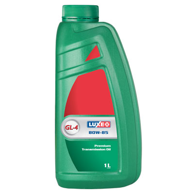

    Из бутылки из под масла легче и гламурней.
    Что нибудь типа такой
    Это уже проходилось. Бутылка жесткая, маленькая, ломается, со временем выглядит значительно хуже, чем резина от камеры.
