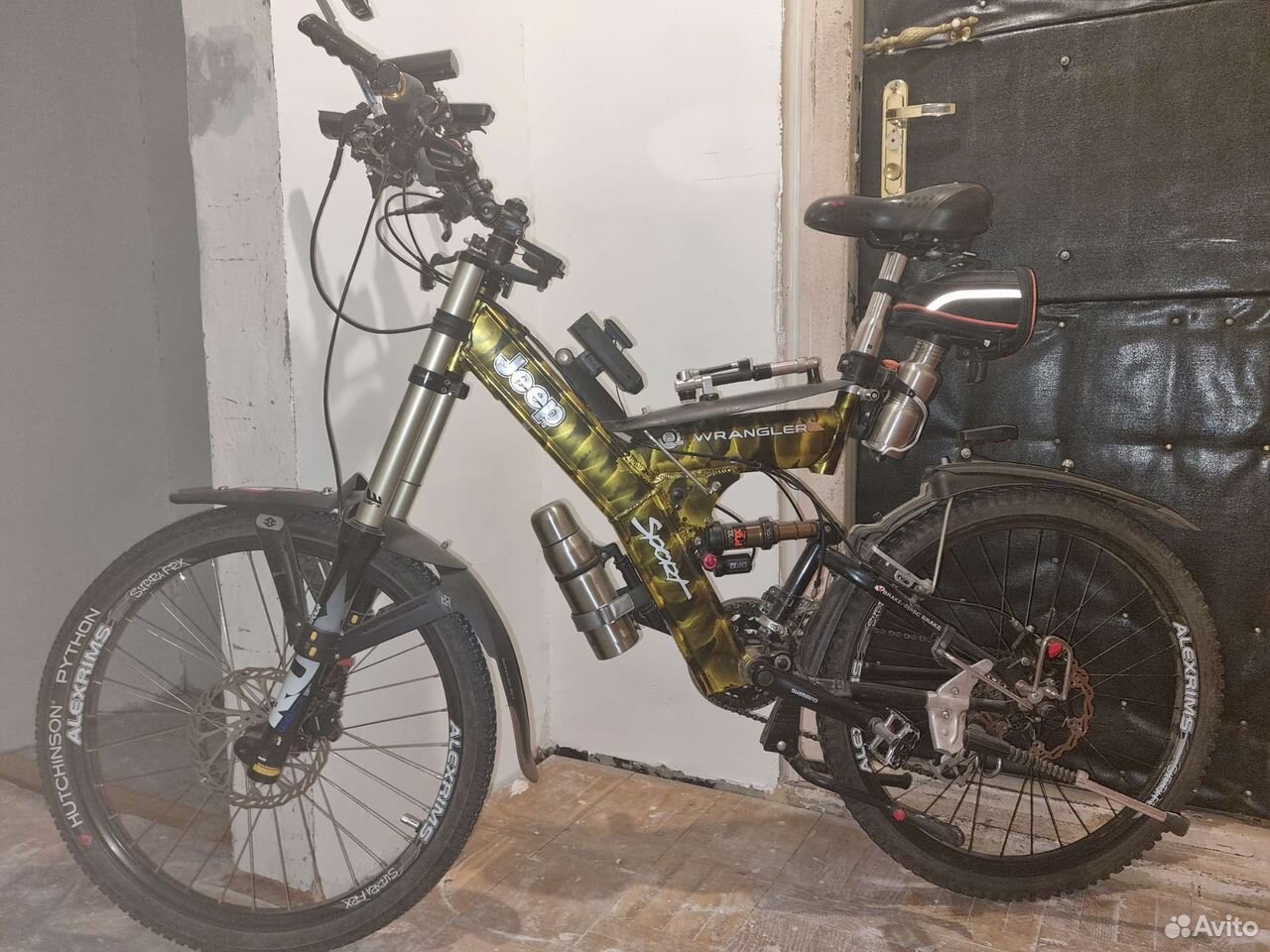

    Доброго дня уважаемые специалисты. Если установлен 150 амортизатор, ну так себе. Хочется поставить , что то лучше пружинки) что то лучше начинается от 165, и с нормальными бушингами а не пластиковыми вставочками. Сие желание осуществимо или смирится и продолжать унижать себя дальше?
    На байке не катал 20 дет, оброс жиром и болячками. Помогите люди бодрые)
    Геометрия - при увеличении хода подвески на 10% задний треугольник рамы уйдет вниз. "Бушигни" пластиковые - втулка то все равно металл.

    можно и 190 поставить да.
    Вон как дроческоп наизнанку вывернуло. Но так наверное "комфортнее"
    1.kv_wc7a5PhbGxLwb2DX_izfQOBxEUCiUSdA8EkzaNBQ.N3_C jARXaBVUWRacPNisfD-qYMYzpsgcyVjuB8OgYFE (1280×960) (avito.st)
    подскажите, что вывернуло? Это на кетайский мультитул похоже, интересно бы на владельца байка посмотреть

    Ну,плюс 15мм на аморте-поплохеет за твои же деньги(вел станет горбатый как ишак)...
    И пружины на 150 мм обычно на очень бюджетных велах...
    в любом случае-посоветую не ломать гео,а купить ks Rr1 150 мм,
    он имеет встроенный демпфер отскока,раздельные дуал эйр возд.камеры(не страдает стокдауном),за свою цену он великолепен...
    Подробный отзыв-на канале "Леха псков сервис"...
