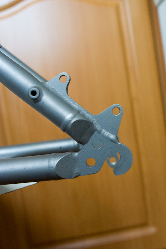

    весной же заказана рама в рапиде на основе рамы уже виденой в инете: http://freewheel.ru/text/russia/titanium/187.html
    а это моя рама
    http://picasaweb.google.com/sergeysy/OkeaG
    http://picasaweb.google.com/sergeysy/EQmtSB
    байк ещё не собран ,т.к. не хватает подседельного хомута и рулевой колонки. а остальное будет переброшено с мутанта.

    А рама, ну блин, ну перья, перья-то почему не гнутые
    Добавлено позже (04/06/2008 19:22):
    Халявно сделаный дропаут. Неужели не могли одной детелью сделать с креплениями под диск?
    И петух опять не сменный....
    крепление под багажник на верхнем пере это сильно. Но я бы предпочел бы его иметь на все той же единой детали.

    прикольная рама, если не секрет - во сколько обошлась, сколько весит и зачем такая толстая нижняя труба и такое усиление рулевого стакана, дюже много весим?:о)

    Да - дропаут странноват, у меня все единой деталью и крепление под багажник на ней же

    когда я в этом году стал гоняться на своём люминевом атоме, то его гнутые перья меня напрягали. а уж по отзывам титановые меня бы тем более напрягли. петух кстати сменный;-) я настоял на этом, меня пытались в рапиде отговорить.
    про халявный дропаут, я не сказал как его хочу видеть, поэтому они сделали на своё усмотрение видимо.
    если крепление под багажник не выдержит, чтож это косяк рапида будет ;-)

    прикольная рама, если не секрет - во сколько обошлась, сколько весит и зачем такая толстая нижняя труба и такое усиление рулевого стакана, дюже много весим?:о)[/b]
    цена вышла 15400 (со сменным титановым петухом рапид не нашёл люминий у себя). цена зимняя, но изготавливаться начали в апреле, но обсуждение рамы с рапидом начали в феврале.
    нижняя труба такая толстая, потому что кончились те что хотел. усиление рулевого стакана т.к. возможно ребу 29er 80мм переделаю в 100 мм. а вешу не так уж и много от 65 до 75 в зависимости от сезона. просто захотелось вечную раму ну и подстраховался рама весит 2100 гр +- 50 гр(взвешивал бытовыми весами у которых точность измерения 50 гр.) довольно большой вес за счёт квадратных перьев около каретки, там явно ощущается большой вес.
