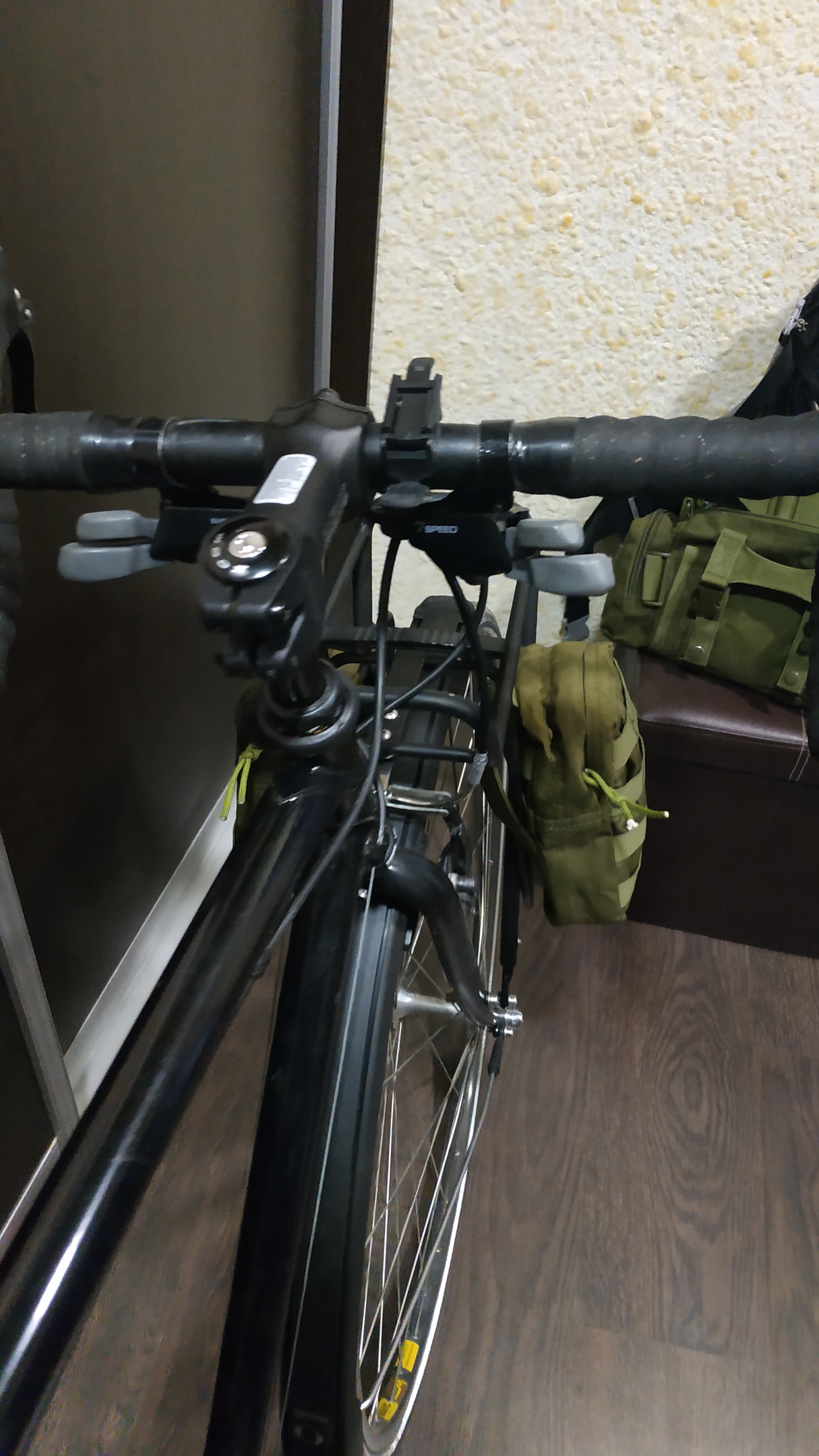

    Парни,прочел кучу тем здесь,но так и не понял получится ли такая тема на моем веле.
    Он у меня простой но ооооочень хочется руль Баран
    Я не совсем разбираюсь во всем этом(
    Я помню давно как-то брал баран и мой шифтер не проходил полностью по трубе до нужного центра,возможно это можно решить покупкой другого шифтера с более большим диаметром чтобы просунуть его?
    Вот мой вел со всеми характеристиками:
    https://forwardvelo.ru/products/velo...-jam-2-0-2017/
    Собственно получится ли сделать? и что нужно будет докупить недорогое только(желательно указать модели или ссылки на них)
    Из прочитанного я понял что мне нужно всего лишь 2 вещи это тормоза Tekro - https://www.chainreactioncycles.com/...r/rp-prod34840 и мини монетки типо такого  41EwavQgeRL.jpg
    Ребят очень нужны ваши советы ибо не хочется покупать полностью всю систему((
    Буду очень благодарен вашей помощи

    Цитата Сообщение от Stbivik Посмотреть сообщение
    брал баран, и мой шифтер не проходил полностью по трубе до нужного центра
    Растачивать напильником, а потом принудительно разжимать крепления пробовал? (Твой руль скорей всего имеет диаметр 22,2 мм, а шоссейные рули — 24 мм.)
    И подумай, стоит ли твой велик апгрейда — не лучше ли купить новый, поприличней? А этот будет про запас. Ты возмись-ка за заднюю покрышку да попробуй покачать её из стороны в сторону — если колесо уже болтается, значит, погнулась ось втулки. А если уже погнулась, так будет и впредь, сколько ты их ни меняй. Ну и стоит ли такой велик того чтобы в него вкладывать деньги?!
    барэнды на 7х шимановские найти можно на барахолках онли, но стоить они будут все равно не дешево. чтоб дешево надо искать фирму микрошифт. так же мой знакомый как-то собирал бюджетный туринг и подобрали ему вот такие манетки, случайно попались новые за 10 баксов, подошли неплохо
    но в результате, когда посчитал, сколько стал весь велик, то понял одну забавную мысль - если бы добавил треть стоимости, то мог бы взять новый (ну почти) вел на баране и дуалах без танцев с бубном ))

    Не надо покупать всю систему, тут все с нуля покупать надо, начиная с велосипеда и знаниями в голову владельца про геометрию.
    Хотя посмотрев на размер 18" я бы сказал, что на его месте должен уже быть баран, но производитель видимо решил очень-очень сэкономить на Кларисе и поставил турней с прямым рулём. Что правда не отменяет того факта, что все равно всё менять. Единственный выход для этого драндулета кроме помойки это баран + тормозные ручки + тормоза мини-V + фрикционные (не индексные) шифтеры на раму/концы руля.
    PS и у вас даже не полушоссер, у вас ё....й стыд.
    Это рама под городской руль. См. Forward Indie Folk / Folk 2.0.
    Она взбрыкнёт, если на нее поставят баран и откажется везти хозяина?
    На Фолке вообще что-то типа Mary bar стоит. Это не меняет того факта, что размер рамы при условии роста более 170 легко позволяет поставить баран, правда бессмысленно, беспощано, но кого и когда это останавливало
