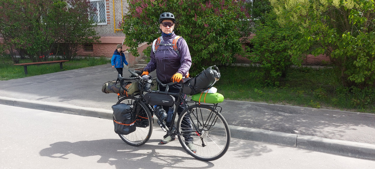

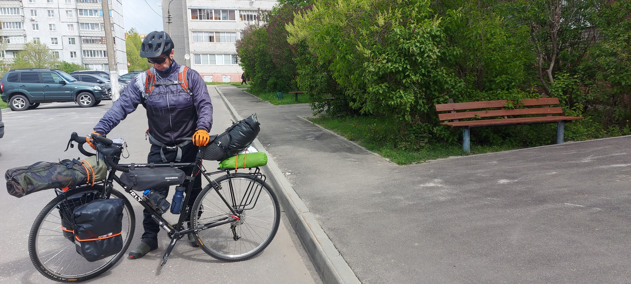

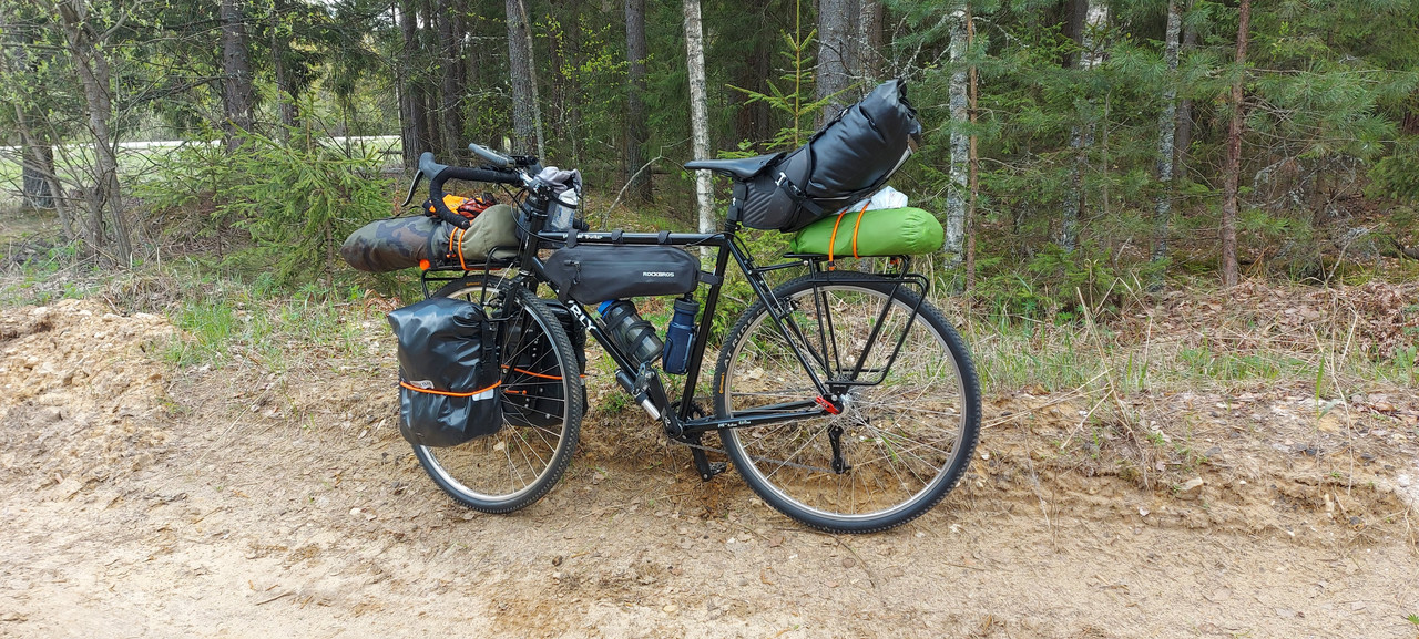

    Как и обещал, короткий обзор на новый Surly LHT.
    Загрузил, не то что бы, по самое не балуйся, но нормально. На вилке , в баулах по 5 кг. (почти в каждом), плюс не много на багажнике. Коврик, и еще на маршруте под резинки подсовывал полутора литровые бутылки с водой. В этом ПВД, вел побывал, почти во всех походных передрягах. Дорога - асфальт хороший, асфальт плохой, грунтовая дорога, с огромными лужами, и вдоль Ж/Д полотна, по т.н. грунтовке, но сплошь усыпанной тем самым гравием, на который кладут рельсы. Жесть просто. По такому покрытию, на этом байке больше точно не поеду. За 7 км этой тряски, чуть внутренности не выпали, через заднее место. Но!! Дальнобойщику хоть бы что.
    И так: загрузка, как видно на фото миксовая. Баулы спереди, сзади подседельный баул от байкпакингового моего набора, на заднем багажнике - палатка, на переднем - коврик. С не привычки, что руль груженый, когда тронулся от подъезда, чуть не грохнулся, такой он инертный что ли. Но проехав пару км., привык. Дальше с этим проблем не было. Вел конечно крепкий, самое то, для дальняков. Не зря же , его назвали Дальнобойщик. Едет очень хорошо. Конечно же , я перед выездом сделал ему ТО сам, дома. Как и постил выше, убрал на переднем колесе пару восьмерок, протянул все спицы на обоих колесах, на пол оборота, промыл и смазал цепь парафиновой смазкой (Смузи), и конечно же поставил новый задпер, который всю поездку отработал идеально.
    Что касается наката... ну наверное это еще зависит от резины. У меня Конти АТ, типа Олл террейн, т.е. по любому покрытию. Имеется ярко выраженный полузлобный протектор. Поэтому, не скажу, что бы прям накат был сумасшедший. Есно, на Швальбе Марафоне, он был бы веселее. Но менять ни чего не буду, буду ее ушатывать, тем более, что с двумя новыми покрышками, что были на веле, бонусом получил еще одну, совершенно новую. К тому же , они фолдинговые, удобно брать с собой в запас.
    Тормоза кантилеверные. Ну не знаю, что там плохого о них пишут, может им нужны тормоза : нажал, и перелетел через руль... ХЗ. Но я, даже на груженом веле, отметил для себя, что они вполне адекватны. И при торможении, вполне себя ведут предсказуемо. Даже на мокрых ободах. Оценка - отлично.

    Отличный подробный отчет с фото. Прекрасная природа. Значит есть что то в этих турингах. Жаль фуджи не выходит на связь и не публикует сообщений. Вы однозначно единственный серьезный человек из всех туринговодов недавно приобревших велосипед руководствующийся принцпом ПРИШЕЛ, УВИДЕЛ, ПОБЕДИЛ. Да и никто не подозревал что Вы можете восьмерки править, если честно. Так что Вы можете удивить своих читателей. Искренне благодарен Вам за столь подробную и полезную публикацию.
