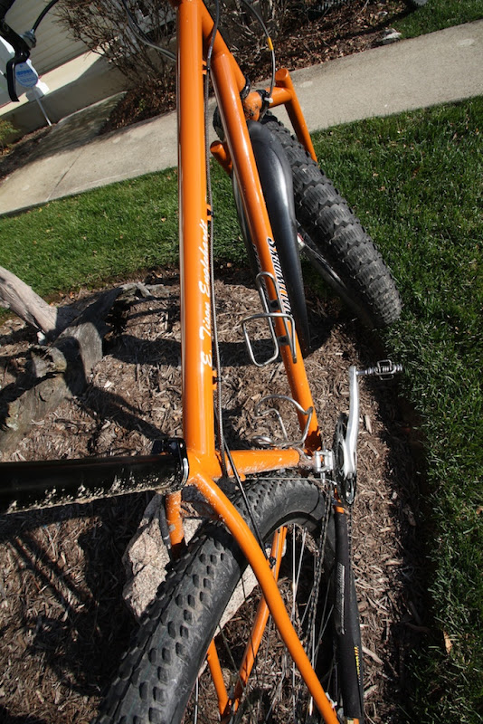

    Где бы ещё в нашей деревне прокатиться на подобном.
    Кстати, не в тему, но по теме:
    http://lh3.ggpht.com/_AWpJPCg3_BU/Su...%20%201046.jpg
    http://forums.mtbr.com/showthread.php?t=568879
    Спереди шурли эндофорф 26х3.7, сзади втб верфульф лт 29х2.55.
