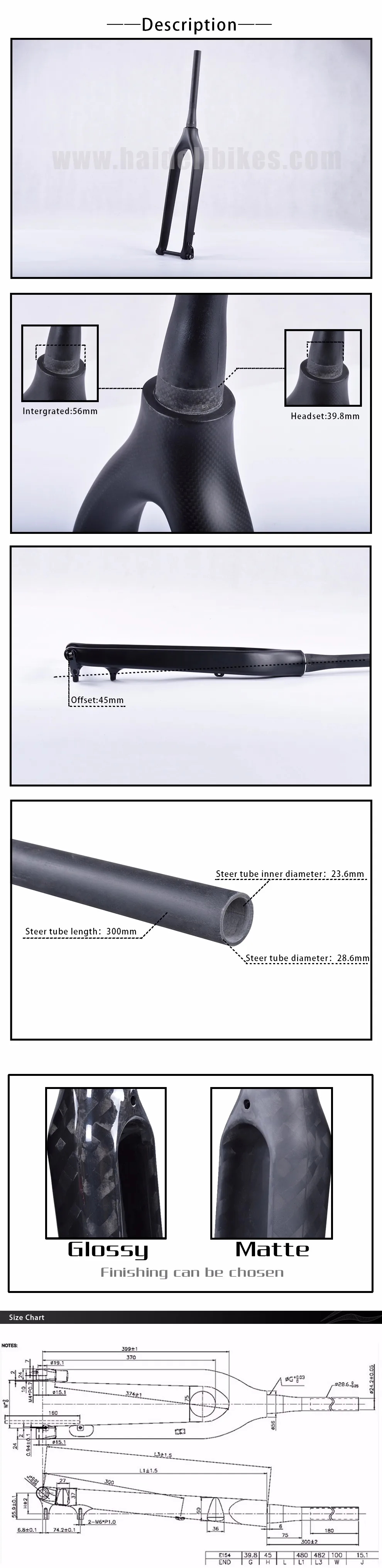

    Не встречал карбон на 29", мтб, но чтоб вилка максимально короткая? Как грэвел , только под руль палку?
    Нет, но я такой и не искал.

    stronge, а в твоём фреймсете у вилки АтС какой? 470?
  5. #40855
    20,760
    400.

    480 наверное? В 400 29" со скрипом пройдет наверное.
  8. #40858
    20,760
    Со свистом. Зачем 480-то? Наружный диаметр покрыхи 2,35" на 29м ободе - 741,38 мм, т.е. радиус такого колеса - 370,69 мм, 3 см ещё остаётся.
    Вот её фотка с 2.2".
    480 - это 80мм амовилка, скорее всего.

    stronge, вот у тебя на фото и есть 480мм АтС, в лучшем 450. Так как у меня стоит вилка 450мм, в ней 2" покрышка как раз как твоя теряется.
    Ты наверное подумал о внутреннем пространстве.
    А так у тебя аналог 80мм амовилки.
    ---------- Добавлено в 09:06 ---------- Предыдущее сообщение было в 09:05 ----------
    Вот вилка 450мм с покрышкой 2" на 622м ободе.
  10. #40860
    20,760
    Блин, да, о внутреннем . Чот я тормознул хорошо так .
    Посмотрел внешнее - да, 481,1 там.
