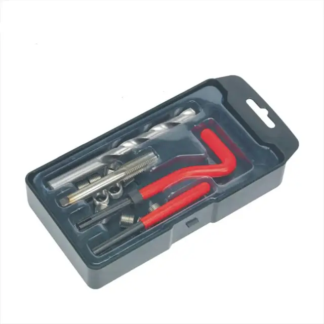

    Да, кстати, вот эта штука вполне себе рабочая, позволяет восстанавливать сорванную резьбу. Навита из профилированной, не круглой проволоки.

    Так футорка обыкновенная. Их на развес купить дешевле, а инструмент лучше взять немного более брендированный.
    Хотя, если восстановить только одни шатуны, а не в мастерскую - а так пойдёт.
    Это не футорка. Футорка - она цельная, а не пружинка. Собственно, для восстановления рельбы postmount футорка может не влезть, или стенки слишком тонкие получатся. А тут сверлится 6.3мм и нарезается 1м8, куда оно и заворачивается. Получается всего по миллиметру с каждой стороны.
    В кривошипах-то места дохрена, туда можно и нужно футорку ставить.

    Аа, это в пм?
    Не сталкивался с такой годнотой, просто перерезал на другой болт =) Надо попробовать взять таких себе.
    Поздравляю. В 2017 годы вы таки открыли для себя Helicoil.
    я не про это, я про резьбу в пм набором с али.
    Ну, в оффлайне-то оно по разумным ценам отсутствует. Видимо, поэтому не пользуется большой популярностью. Более того, в профильной теме по сорванной резьбе оно упоминается почти вскользь.
    А чуть подробнее можно? Про такие штуки знаю, но взял бы комплект. Надо ли два комплекта метчиков, пр-лев? И сколько стоит? Так-то только на одной системе резьба ...... ну предидущий хозяин по сравнению со мной не менее чем талантом был, я, как так резьбу изуродовать - не догадываюсь даже. Или проще пока на клей, а потом новую систему?
    ---------- Добавлено в 00:15 ---------- Предыдущее сообщение было в 00:12 ----------
    А вот на это я п с огромным интересом посмотрел, как в отверстии 6, 3 нарезать М8Х1
