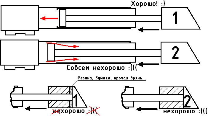

  9. #1659
    плин. у меня дежавю какое -то...
    поршень вылезает за ограничитель направляющей. Наиболее удобный способ исправления ситуации - напихать под ручку что-либо, что уменьшит ход поршня в напрявляющей, чтобы он из не вылетал. На рисуночке вот показано. Вроде все понятно.[/b]
    А у тебя наоборот собственно - травит в верхнем положении. Разбери его и глянь. Либо неси в магаз. Либо не вытаскивай поршень до конца.
    Понапокупают барахла блин.
    Надо покупать самые простые по 2 долара. И не будет головняка!
  10. #1660
