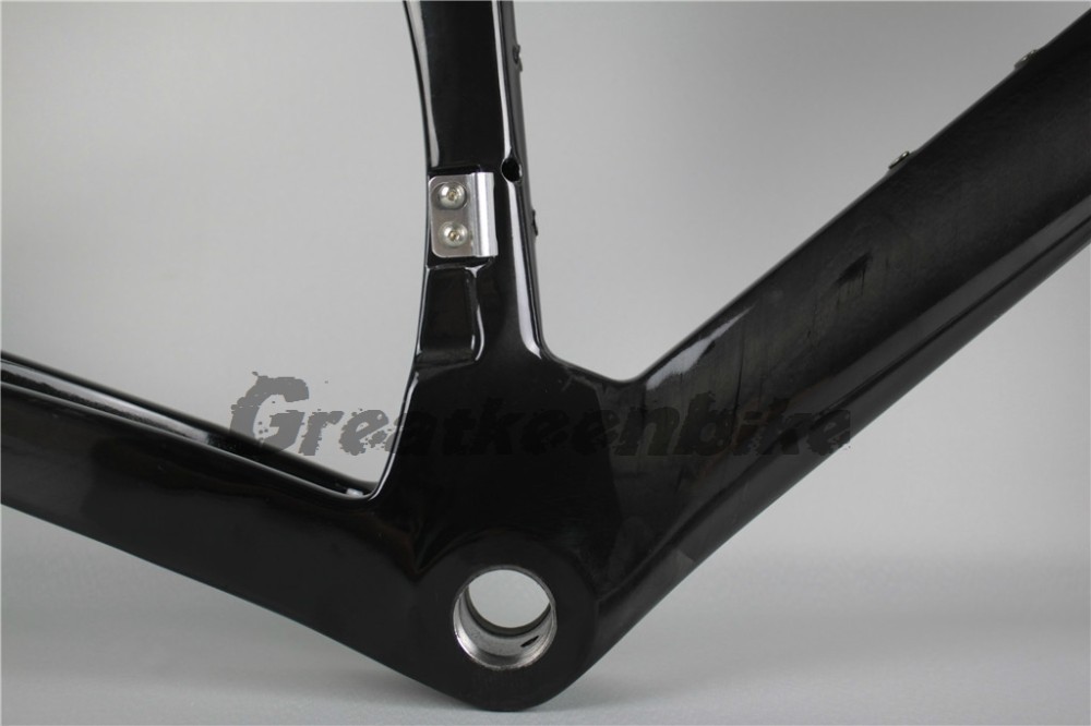

    Привет. Заказал себе шоссейную раму, подскажите, какой сюда передний переклюк подойдет ?
    http://g03.a.alicdn.com/kf/UL8_Z_AXc4aXXagOFbX7.jpg
    Правильно ли я понял, что подойдут вот такие:
    https://www.bike-components.de/en/Sh...1-fach-p35883/
    Опция ( silber-grau/anlöt ) ?
    И этот
    http://www.bike-discount.de/en/buy/s...867/wg_id-6873
    все верно, тебе нужен Braze On
    Так вот эта фраза "Braze on Front derailleur clamp size" значит direct mount площадку?
    Или как. На фотках рамы всё круглое и стандартное.
  10. #11440
    не совсем
    вот директ маунт, это для мтб, тут просто площадка с дырками
    вот брейз он, он шоссерный чисто, ухо для переклюка вместе с рамой поставляется
