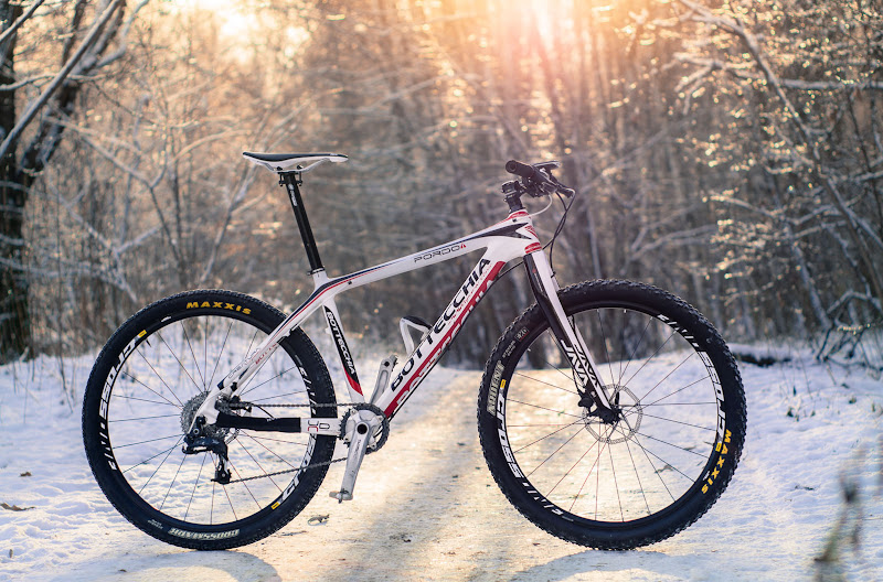

    Мое хреносоздательство. Байк жены переоборудован в зимний для меня.
    Рама - карбон, под 26-е колеса.
    Вилка - Java карбон с распродажи али.
    Колеса - 650В недорогие мавики.

  7. #5557
    сколько получился провис каретки?

    Почетный веломаньяк! Аватар для Дед Пыхто
    Trek 6300 (2009), Giant Yukon, CrMo (1997), Giant Boulder Disc (2006), Author Basic (2007), Wheeler Cross 1600, CrMo (2004), Stels Navigator 390 (2007), ригидный самосбор на раме Nordway Discovery SX (2005), самосбор на раме Stels Navigator 750 D (2013), Forward 5330 (2012), Forward Tracer 813 (2011), Stels Pilot 770 (2009)...
    Первопрестольная, Колгановская слобода.
    3,196
    Небесный, бросается в глаза то, что седло существенно выдвинуто вперед. Его носовая часть находится по вертикали почти на одном уровне с осью кареткой, при том, что угол подседельной трубы равен 73 гр.

    schizo, от низа кареточного стаканадо земли 29,5 см.
    Дед Пыхто, это оптический обман. На самом деле кончик седла по отвесу через зубцы звезды проходит.
    Сейчас еще на 1 см назад сдвинул седло и поставил более широкий руль. 590 мм для зимы маловато.
