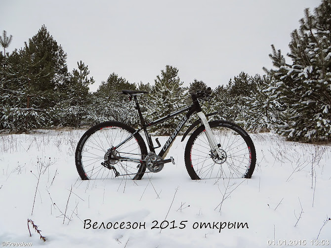

    Пересел на 29, в основе снова вилка Mosso но уже M5 2014 года;
    Вложение 278876
    Рама Merida Big Nine TFS 500 19" 2013 Black/White/Red (Big Nine TFS-D-Single) + Рулевая FSA + Петух + Зажим подседельного штыря Merida
    Вилка Mosso No.FK-M5
    Передний тормоз Avid Elixir 5 Black 180mm 850mm HS1
    Задний тормоз Avid Elixir 5 Black 160mm 1800mm HS1
    Манетка Sram x7 rear Storm grey 10sp
    Система Simano XT 785m 175mm + Neutrino 34t NW Black+ Funn Hollowtech II 73mm black
    Переключатель Sram x7 rear Type 2 Medium Cage Storm grey 10sp
    Кассета Sram PG-1050 12-32t 10sp
    Цепь Sram PC-1051 10sp
    Колесо переднее Mavic xm319 29er disc 32H + Sram X9 100x9 32H QR + NNSS
    Колесо заднее Mavic xm319 29er disc 32H + Sram X9 135x9 32H QR + NNSS
    Передняя покрышка 29X2.10 52/52-622 60 TPI FOLDABLE SINGLE 65 Black MAXXIS CROSSMARK
    Задняя покрышка 29X2.10 52/52-622 60 TPI FOLDABLE SINGLE 65 Black MAXXIS CROSSMARK
    Руль TRUVATIV Stylo T40 Riser Bar
    Вынос Funn Tron 31.8mm 0° Rise 1-1/8" 100мм
    Седло CEX Concept
    Подседел Da Bomb Thruster 27.2x350мм
    Грипсы SRAM Grips with Double Clamps and End Plugs Red
    Приветствую!Нужна такая вилка,не могли-бы дать ссылку,где покупали?
  5. #4565
    да ибей сразу врубайте, и там все есть. Меня заинтересовала вилочка, довольно бюджетная. Единственное, под какой диаметр ротора там крепления pm 140?
    Приветствую!У меня к Вам такой вопрос.У вилки М5,Axle to crown: 445mm.Так во всяком случае,указано на сайте продавца.У меня сейчас стоит амовилка,с ходом 80мм.Axle to crown,я измерил рулеткой,получилось 495мм.Если поставить М5,не "клюнет-ли носом"велосипед?А какая вилка,на вашей раме стояла до М5?И какой был Axle to crown?
    Мерять нужно под нагрузкой, пару сантиметров у Вас точно просядет. Для вилок 29 с ходом 80 мм подходит замена на ригид примерно на 470 мм. 445 мм может оказаться мало.
