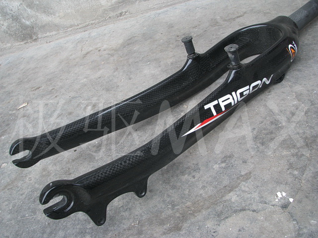

    У Тригона опорная площадка по диаметру равна диаметру рулевой трубы под интегрированные чашки.
    Если воткнуть её в раму под внешние чашки и тонкий шток - будет несоответствие диаметров, некрасиво

    Вторая по ссылке не так в руки долбить будет, за счёт гнутых перьев.
    Ещё в этой вилке торцованная алюминиевая площадка под установку опорного кольца рулевой.
    Вообще решать вам. У меня были обе эти вилки за 100 и за 250$ , претензий по качеству нет.

    Вы теоретик или все вилки пробовали что советуете, у меня было уже 3 карбоновых, 1 алю и 1 хромолевая с прямыми ногами. Так вот алю - лучше вообще не ставить если катание будет по городу на дорожной резине с 5атм, если резина 2,5" кантрийная - и на низком давлении разницы думаю не будет.
    Для города лучше иметь флексующую вилку с гнутыми перьями.
