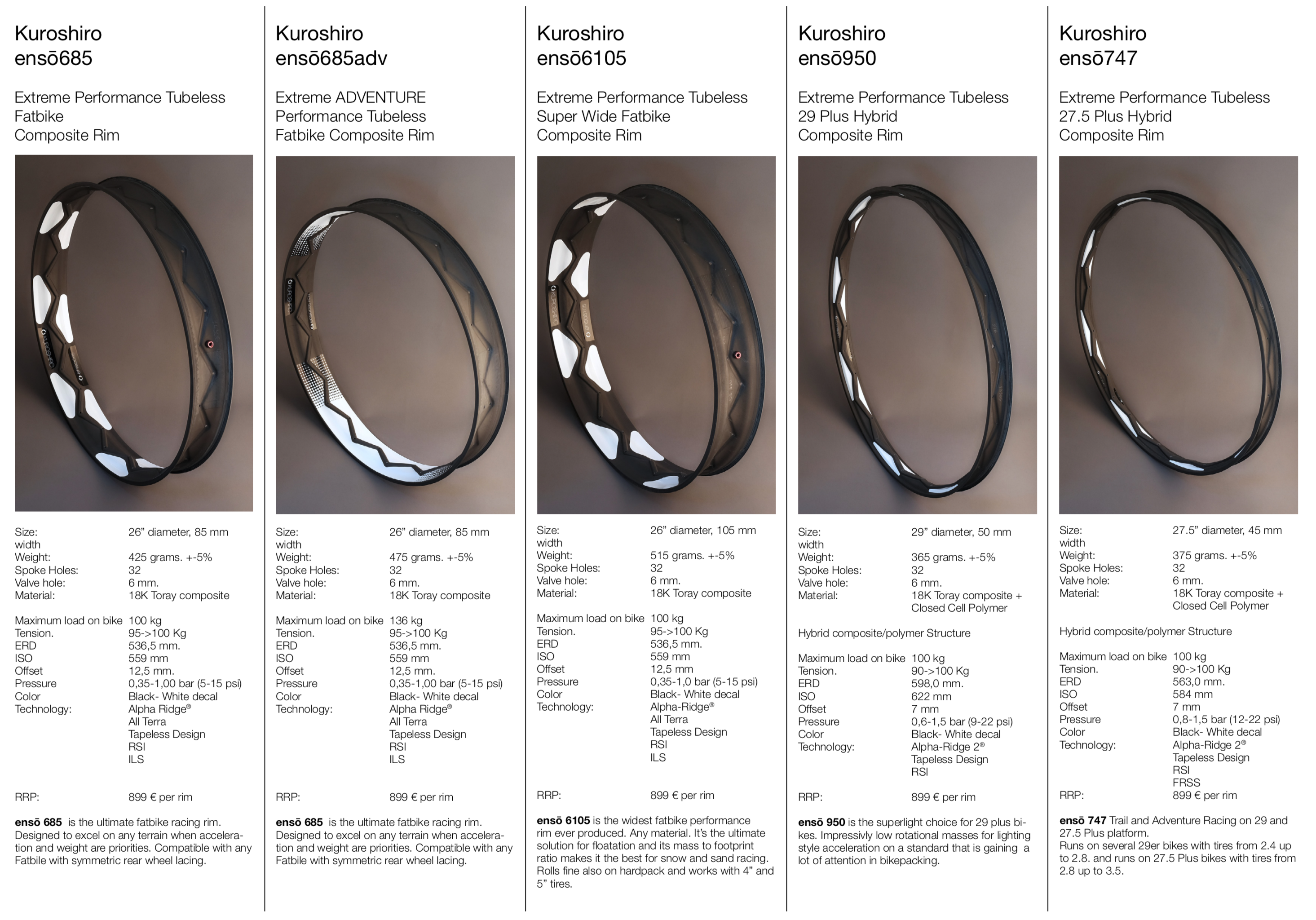

    Вот ещё, в куроширки посмотрите
    https://static.wixstatic.com/media/d...0_2048_s_2.png
    Помню как появившиеся обода ЗТР пугали сликобайкеров своими разрешёнными давлениями
    У них кстате разумный/дифференцированный подход к давлениям в зависимости от ширины покрышки, наделяющий уверенностью, что цифры не от балды
    Вот ведь живешь и не знаешь где угроза притаилась
  9. #8279
    Куроширо - это для элиты без лишнего веса в теле и с лишними средствами в кармане, но картинка показательная безусловно. При maximum load on bike 100kg мне с моими 102кг живой массы даже лучше не мечтать. Байк на ободах Куроширо - это как модели из фильмов студии Private для многих. Хочется прямо до соплей, но надо подписаться на расходы ибо удовольствие дорогое.
