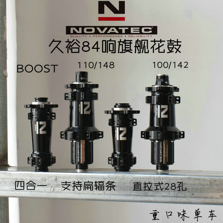

    -- расстояние между фланцев на бустовой втулке _может_ быть больше, но делается ли оно реально больше - цифры ктото проверял? У меня такое ощущение по фотам втулок, что никто их не раздвигал - то ли из-за того что надо другую номенклатуру спиц делать то ли ещё пол какой причине.
    Надо конечно как нибудь покопаться в спеках втулок..
    хотя бы калькулятор спиц dt swiss-овский открой - там же геометрия их собственных втулок есть
    у всяких hope, bitex чертежи на сайтах наличествуют
    вот эту картинку я тоже постил уже, но раз чукча не читатель..
    Кстати, мне давно не приходилось залезать на сайт Новатека http://www.novatecusa.net, но тут с месяц тому назад с удивлением для себя обнаружил, что там кроме колес ничего не осталось. Конечно информация ищется в сети по моделям втулок и иным ключам, но может ты в курсе, что это обозначает, потому что старые каталоги на issuu.com тоже недоступны. Может быть они вообще забили на производство втулок, хотя и не похоже на это.

    куклокросс & дохренайнер
    Новосибирск
    5,982
    это обозначает, что данный американский дистриб решил торговать только колёсами, видимо
    а втулки в США (кстати, не пофиг ли тебе, как они американцам достаются?) по другим каналам будут продаваться
