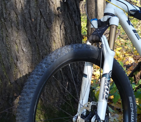

  10. #3550
    Yeti Big Top
    д.Гадюкино
    20,446
    5
    Цитата Сообщение от FAZer Посмотреть сообщение
    хочу только хапнуть гденить 29" вилочку чтобы 27,5+ влезло.
    Да не факт, что хорошо влезет.
    На фото 27мм вн.обода и рокет рон 2.8.
    Колесо с резиной, всё же меньше в диаметре 29-го и широкое место резины приходится не совсем туда куда надо.
    Но у меня 34-й фокс, с 32-ми вилками, возможно будет побольше места.
