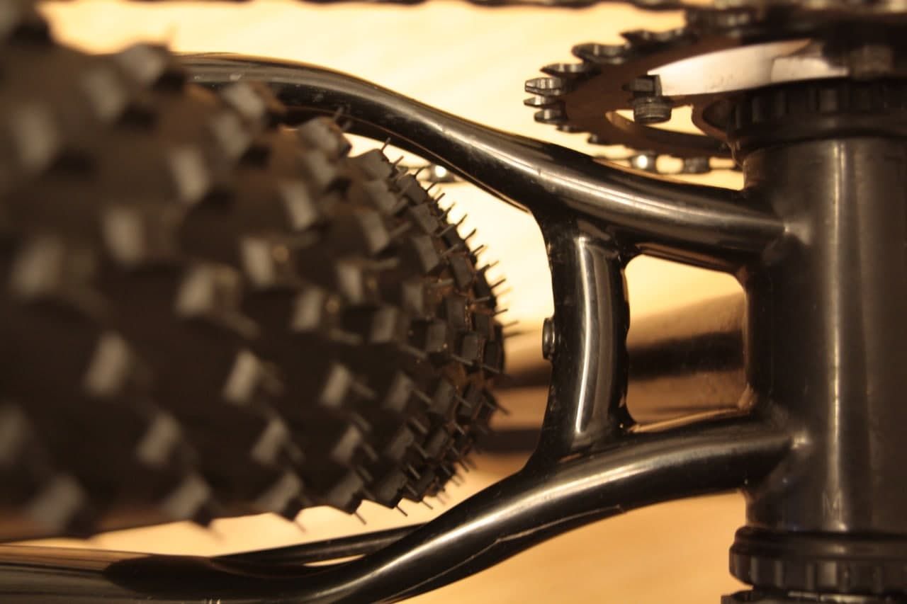

    Цитата Сообщение от aphlux Посмотреть сообщение
    Реальная ширина на 35 ободах 70 мм, вес около 860 граммов, на шипах есть усики, которые могут чиркать по перьям при недостаточных зазорах или кривом зонте колеса.
    Можно фото с зазорами в нижней и верхней части, у бдк 2021 с эти печаль это кросскинг 2,6 на 36 ободах, 68мм:
  8. #18318
    Surly BC
    МО, Железка
    18,407
    7
    А что такое БДК 2021? Зазоры на моем Bridge Club достаточные, чтобы не беспокоиться, но у нее же в спеках заявлена совместимость с 27.5*2.8.

    Вот вид снизу на Bridge Club (сверху и в вилке зазоры сильно больше): https://dgtzuqphqg23d.cloudfront.net...-2048x1364.jpg
