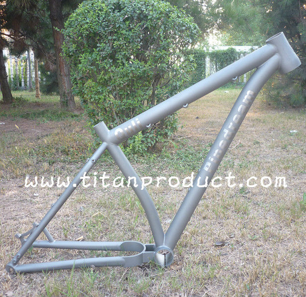

    Были рамы с пластиной 6х24 мм - мягкие получаются, но буржуев это напрягает
    Расчёты Гения Сумрачного Каада показывают, что для равной жёсткости с трубой 22х1 пластина должна быть 8х32 мм
    Что собственно Рапид и реализовывает.
    Титан НН если ставит пластины - тоже 8 мм
    у этих товарищей перья нарисованы из 22.2x1.9T - это ж ещё жёстче, чем 22x1?
    а пластина - 5.5->9 или все 10 в конце x 25
    может, предложить им мост между нижними перьями помассивнее сделать для компенсации?

    вот титановский ёк, кстати:
    они говорили, что 8мм уже сильно по-уродски смотрится и всем 6мм хватало
    по поводу шатуна на чертеже с оффсетом 75 - таких, вроде, нет
    если у СРАМовских с Q=167 этот оффсет - 72мм, то у железных шатунов под 83мм каретку с Q=183 (gravity light) и 193 (RF atlas) он явно побольше 75 будет - не 15 же мм толщина у шатуна
