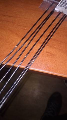

    я бы лазеры без нужды не ставил, у Андрюхи Ригида на заднем на ненагруженной стороне перетерлись на крестах почти все .
    лазеры это гоночные спицы.
    А я бы ставил (и ставлю) без нужды и с нуждой.
    Прекрасные спицы, гораздо лучше компов, собираю сам уже года 3.
    кмк - это неправильная протяжка

    Лазеры для лузеров©
    Самые чоткие спицы - dt competition. Опыт использования с 25 марта 2005 года. Ни одной порваной.
