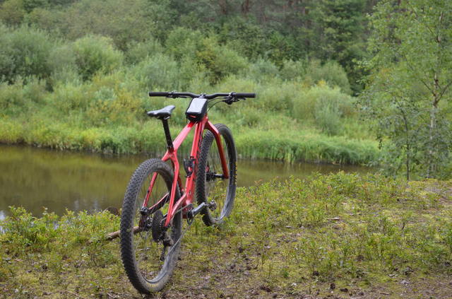

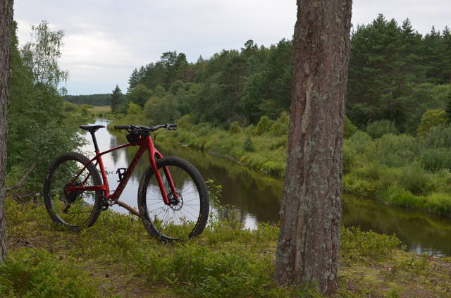

Доделал наконец то
Рама TanTan FM 299 17" Carbon
Вилка Manitou Markhor Boost 27,5" Plus 120 мм
Вилсет Sun Ringle Duroc 40 BOOST
Покрышки Schwalbe Rocket Ron 27,5х3" Addix MTB SnakeSkin
Ниппеля алю с али
Бескамерно, скоро залью герметик, пока лень
Шатуны Cannondale Hollowgram SL 172,5 мм
Вал Race Face 134x30 мм
Каретка Race Face 4130
Звезда FSA 32T Afterburner Modular DM
Педали ZERAY ZP-108S
Цепь SRAM NX PC-1110
Кассета Shimano XT M8000 11-46T
Задний переключатель Shimano XT M8000 средняя лапа
Руль Sarma Carbon 740х15 мм 31.8
Вынос Uno 7 70 мм
Грипсы Ritchey WCS TrueGrip Ergo
Седло SDG I-Fly
Подседельный штырь Race Face Atlas I-Beam 350x31,6 мм
Подседедльный хомут Funn Frodon 34,9 мм
Тормоза Avid Elixir 7 Trail
Роторы A2Z Spade 180 мм
Передний адаптер ASHIMA PM - PM 180 мм
Вес ~10.3 кг
Без герметика, а так ещё накинуть грамм 150 надо.
Тема с байком https://forum.velomania.ru/showthrea...01#post8058801

]{иRЯ, чей-т близко 32-я звезда к перьям получилась, как перья - не флексуют при силовом педалировании ? И какой CL у этой звезды ? И что там с качеством рамки - каретка, рулевая не болтаются, сама рама не скрипит во время движения ?
Последний раз редактировалось yuniki; 29.07.2019 в 22:56.
Не, запилов в районе звезды нет, там не гуляет ничего. Оффсет 6 мм, по чейнлайну хз.
Если прислонить байк к стене и надавить на педаль, то да, покрышка к перу приближается, касаний не замечено.
При езде тишина. Подропал с лестниц, по корням поездил, всё норм,жидким байк не показался.
