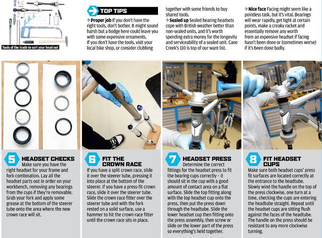

    Можно пресс сделать и самому. Берёшь кусок шпильки М12, две гайки М12, две кузовные шайбы увеличенного размера М12 , два куска фанеры.
    Сверлишь в фанере отверстия под шпильку. Берёшь ключи под гайки, вот тебе и пресс.
    Покупать ключи в магазине дорого, поэтому сойдут и разводные...
    Ножовкой шток вилки лучше не резать, есть для этого труборез, который можно стрельнуть у знакомого сантехника...
    Да можно и молотком вбить, это ж не алюминий.
