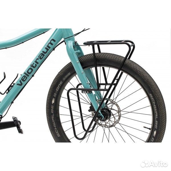

    Бонки подходят. Можно еще попробовать поставить tubus Duo (если память не изменяет, с внутренней стороны передних перьев на Touring были необходимые бонки)
    https://44.img.avito.st/image/1/1.jf...Y7n1-PGG3XuLx0

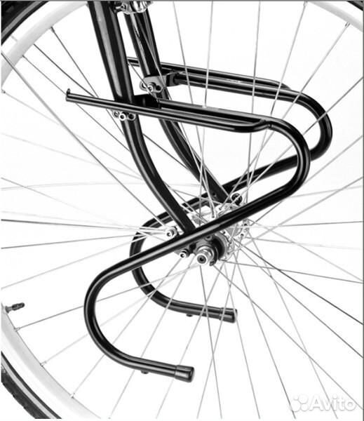

    Но, конечно, настоящие туристы ставят tubus Grand Expedition
    https://53.img.avito.st/image/1/1.2G...5tMeAwhEHeEVp0
    Достать можно всегда, были бы деньги
    Бонки на Туринге только с внешней стороны. Tubus tara вроде получится поставить только в одни отверстия с крыльями - не гуд. Гранд экспедишн - круто, но очень дорого и крепление за "гориллу", хотя если как на картинке, то фара мешать не будет. Но внизу всё равно крепление в одно отверстие с крыльями.
    Я нашёл такой вариант: https://www.tradeinn.com/f/13782/137...0%B0%D0%B6.jpg
    Вроде должен подойти. Также думаю взять 4 сумки: Thule Shield 25L - 2 шт. и Thule Shield 13L - 2 шт. Собираюсь в Карелию на неделю, думаю, что должно хватить места...Ну или велоштаны взять - пока думаю что целесообразней.
