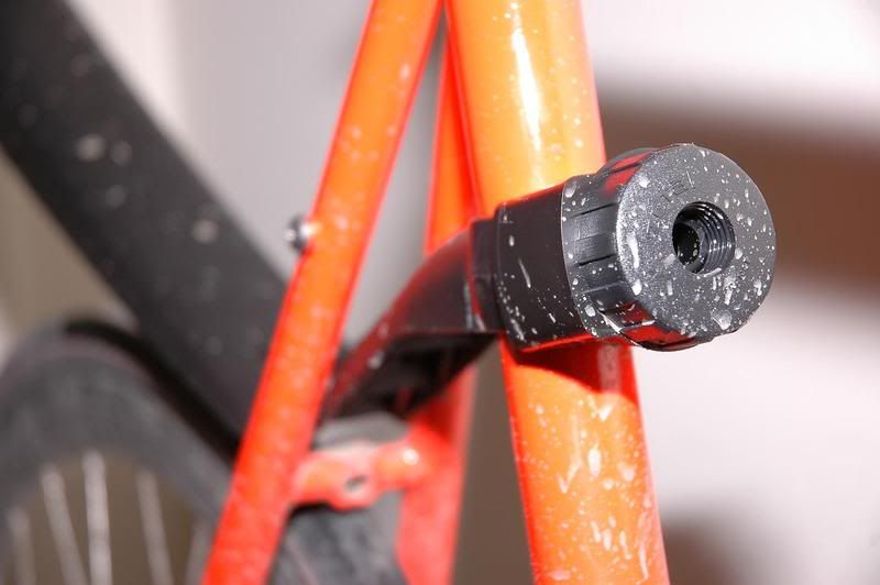

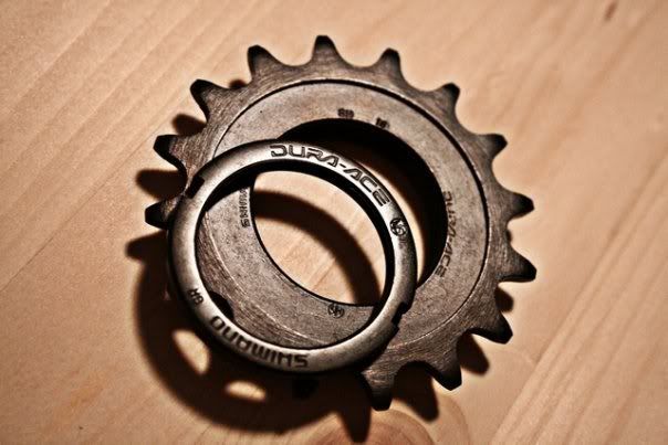

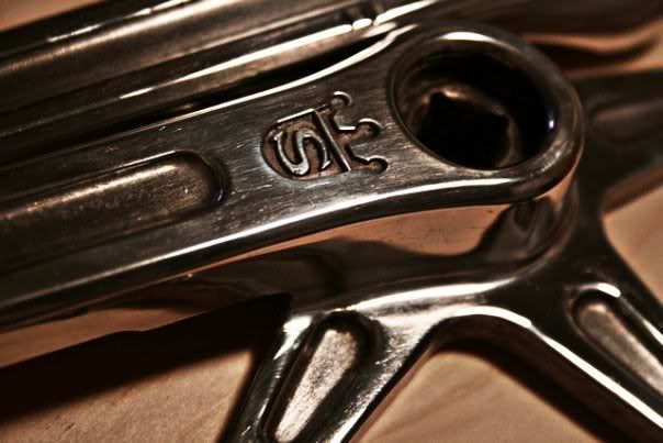

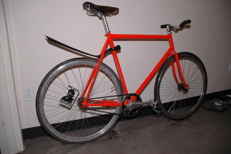

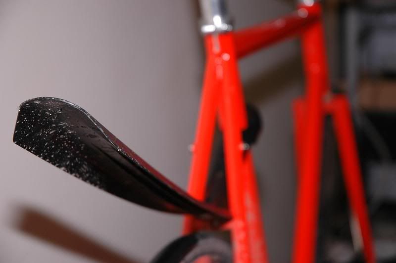

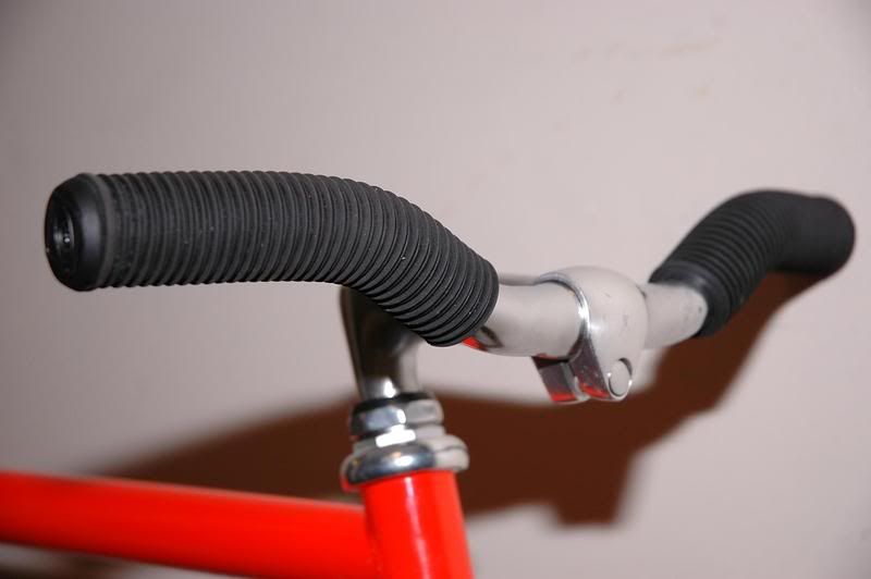

    Собрал, неудержался и поехал кататься а фотки то, фотки то зделать забыл. Выпал снег пока до дома доехал, вот извиняйте пока "грязне" вылажу. Вел катает, офигеть!

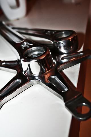

    Шатуны вчера отполеровал тоже, теперь только остаётся звезду на 47 зубов и 151 bcd(хрен найти)
    Сугинки мои
    И наконецто NJS детальки, в Америке купил
    пока усё
    B)
