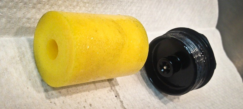

    Уважаемые Эпиконоводы, выручайте!!!
    Нужна такая жёлтая проставка для увеличения прогреси ввилля (ввилль пробиваеться без него). На оф.сайте она продаёться только в паре с чёрным Эйр-кепом, но он мне не нужен, а переплачивать - желания нету. Можете замерять его диаметр внешний и внутренний, чтоб попытаться найти ему альтернативу. И, вопрос: как он крепиться к этому воздушному топ-кэпу? У РокШокс - там резьба, и эти проставки накручиваются, а как в Эпиках?
    У меня было три вилки разных годов выпуска и ни на одной из них такой проставки не было. Это у всех так или только мне повезло?
    Залей побольше масла в камеру, будет тебе больше прогрессии в конце.
  10. #1620
    ага... уже советовали такое... и жидкое масло в штаны лить... Если Вы читали всю тему (хотя-бы пару последних страниц), то там описанны печальные последствия заливания разных жидких масел в Эпикон:
    https://youtu.be/2QRkkE0p6CE?t=11m54s
    Кратко - из-за отсутсвия направляющей и убогой конструкции поршня - масло из воздушной камеры со временем стравливаеться в "голую" стальную негативку, которая "гонит" амбразивную стружку, и, смешавшись с этой стружкой - масло из воздушки превращается в амбразивную жижу (а если ещё есть масло в ногах - то вааащщщеее: "сюрпрайз_мазафака") и уничтожает ввиль изнутри.
    Так что масло лить в воздушку - бесполезно, через сотню км - оно всё уже будет в ноге в виде вышеупомянутой чёрной жижи - и никакой прогрессии (разве, что по износу ввилля ).
    Может, всё-таки, кто-то сможет выложить фото с размерами этой проставки
