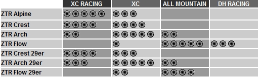

  7. #357
    Цитата Сообщение от schizo Посмотреть сообщение
    а ещё можно под твои задачи взять обода ZTR Flow Ex.
    тоже классные)) подскажите если их или вообще обода с чейна заказывать они в нормальном виде приходят?
    ---------- Добавлено в 09:26 ---------- Предыдущее сообщение было в 09:01 ----------
    ZTR Arch EX а вот еще такие обода
    http://forum.dirt.ru/attachment.php?...1&d=1337621584 они больше для ХС и чутка для фрирайда
  8. #358
    вроде да. обод непросто погнуть, даже когда он сам по себе.
    под 100 кг не стоит всё же.
    DIES IRÆ, DIES ILLA
    SOLVET SÆCLUM IN FAVILLA
