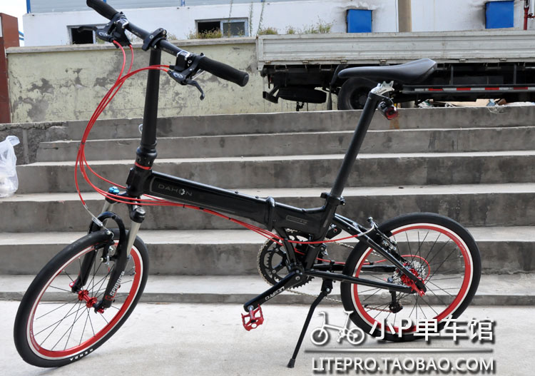

    Планирую разговаривать с Рапидой по поводу изготовления вилки (жесткой) с креплениями под дисковый тормоз.
    А если просто поменять на триальную вилку? их вроде как грязи под 20". Или есть еще какой-то замут и эта виль на складной не подходит?
    Рулевая скорее всего не подойдет.
    А что с рулевой-то она там или 1" или 1 1\8". Я больше волнуюсь не изменится чтонить в геометрии байка вот для примера дишовый вариант http://www.stelsvelo.ru/model267.htm

    Цитата Сообщение от Slavchic Посмотреть сообщение
    А сколько она весит,что-то непонятно? И я так понимаю что эта виль значительно выше жесткой,и как быть с геометрией?
    Поднимет нос вела на 10-13 см. В принципе на страничке этой вилки как раз изображён велик, с обычной дахоновской рамой, предназначенной для жёсткой вилки.
    Думаю если применить такую вилку на вел с дахоновской телескопической (или укороченной) рулевой типа Radius V, дополнить её подобным выносом, изменить чуть-чуть угол и положение седла, то дискомфорта не возникнет.
