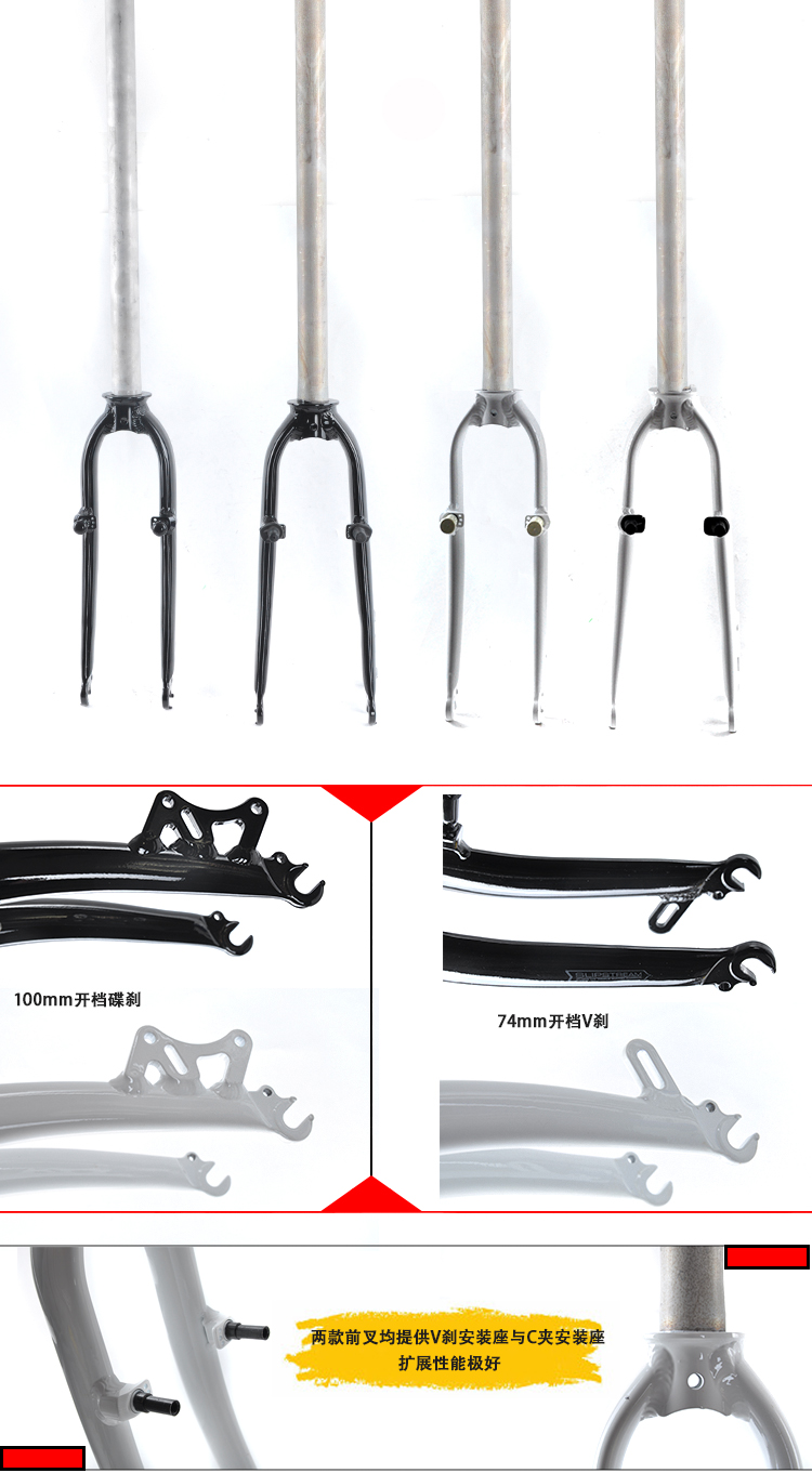

    OlgaLIS, вот такая как на фото конструкция. В штоке вилки резьба, болт вставляется через узел складывания рулевой и вкручивается в вилку.
  4. #10093
    Dimonvelo, такая хрень на современных дахонах с ломаемым рулем. У моих Витессы и Электрички резьбовые банки, вкручивающиеся в вилки, как две сестры-близняшки.

    Резьбу я не мерил, я имею ввиду, что суть вот такая же : вилка с резьбой в штоке.
    Ну вот он взял и тупо якорь обычный вкрутил. Здесь.
    Вот есть об этом только на немецком : тыц.
    Ничего не понимаю пока.
    Именно! Там не даром якорь на вилке рядом. Берем его винт М6 и якорь (крышка красная не нужна). На "банке" этой резьбовой снимаем резьбу, чтоб она внутрь вошла в нашу новую вилку, в ней то резьбы нет, а в дырку ее шляпки вставляем наш болт М6 (См пункт 4 фотки с устройством рулевой, там прям меж иероглифов стоит " М6"-видно же. До этого мы уже впрессовали якорь на нужную глубину. И вилкин шток обрезали на нужную нам высоту предварительно. Там надо все измерить тщательно-пружина-то в штоке ходит. Стягиваем это все мощно. ВСЕ!
    (ну потом боковой винт на рулевой затягиваем)
    ---------- Добавлено в 18:26 ---------- Предыдущее сообщение было в 18:21 ----------
    Банку резьбовую от свого вела трогать не надо-все есть на странице продавца, где и вилка. Там же (на Тао) любые проставочные кольца именно для таких данон-самоделок. Подчеркиваю-это мои соображения, я так делать буду, ни на какие не дай бог "инструкции" это не претендует, я предупредила, все на свой страх и риск
    ---------- Добавлено в 18:35 ---------- Предыдущее сообщение было в 18:26 ----------
    Вот человеческие вилки без всяких пружин в штоке-рядом на 74 и на 100
    http://item.taobao.com/item.htm?spm=...d=14388555268&
