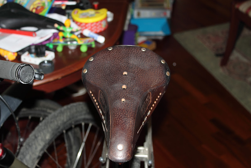

    Считается ли это браком?

    Сфоткай, пожалуйста, заклепки своего Брукса изнутри. А я их у Гаеса сфоткаю. Ну, раз брак штучный, у тебя же все должно быть в порядке, правда?
    Ага, и сразу защитники гаев в карму налетели
    Являются ли заклепки дефектом кожи? не являются.
    Выше в теме было обсуждение именно кожаной составляющей.
    Что значит кривая заклепка? то, что она длинная и раскрывается лепестком, или то что дырки в коже криво пробили?
    Мой седло без дефектов, как я считаю. Что одно, что другое:
    Изображения Изображения
    Последний раз редактировалось LogAS; 08.02.2015 в 11:11. Причина: арфаграфия
    Выше в теме обсуждались все возможные дефекты новых Бруксов. И кожа с ануса, и порванные заклепки, и перекосы при сборке, и дохнущие рельсы... В общем, легендарное английское качество.
    Угу, когда края у нее кривые и порванные.
    Gyes:
    Только одна заклепка лепестковая, а другая нет, стенки разной толщины. Заклепки разные, и форма раскрыва не зависит от качества клепки в данном случае.
    Заклепка не должна быть рваной. Никогда. Если она рваная - значит, она хреновая. Или клепали хреново.
    Ты Технолог?
    Вложение 284927
    Держат? Держат. Случай отваливания один я знаю.
    Почему не дефект? потому что на обоих моих сделано одинаково т.е. специально.
    Реальный дефект производства для брукса я считаю один - дефект кожи, и то допустимый - 3-й сорт не брак.
    Все остальное это расходники. Заклепки заменяются, рамки заменяются.
    Небольшая не симметричность при этом не брак, у меня она присутствовала на обоих седлах, на эксплуатацию не влияет.
    Вопрос в том: что считать дефектом, а что - нет. Вот именно заклёпки я не считаю дефектом, ибо держат и глаз не видит. Это некультурная работа.
    Но на фото у Гайса сделано красивее, спору нет.
    Про качество поговорим после пробега в 2000км. Я вот продолжаю катать на своём Бруксе зимой. Грязь и дожди он уже повидал - полёт нормальный.
