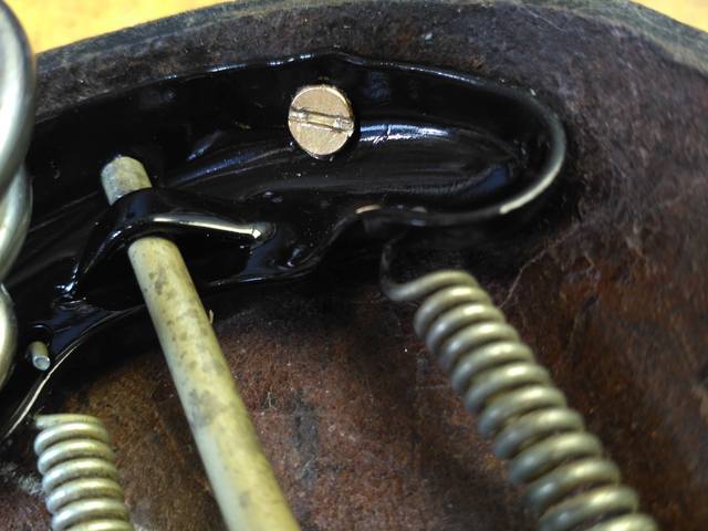

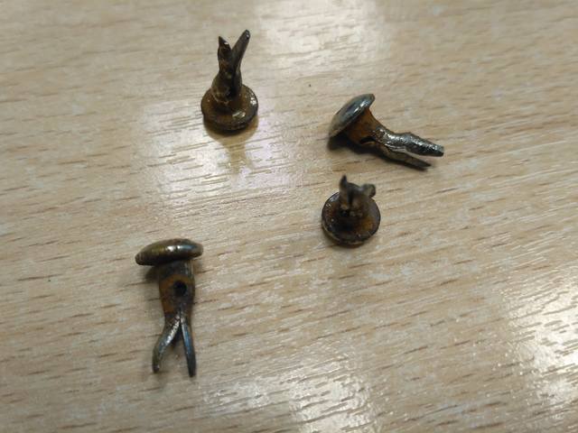

    Кстати, восстанавливал тут "Минский Брукс" с Аиста 89 года, там проблема с заклёпками прям ваще конкретная, кто это разработал - слабо понятно. В Китае купил вот такие винтики: https://ru.aliexpress.com/item/10set...Y/32817175650. длину чуть скорректировал, болт стальной, гайка - латунная. Вроде норм получилось:
    Я к тому, что если вдруг у кого клёпки вываливаются, то как вариант, только гайку фиксировать неудобно во время затяга, но реально.

  6. #13586
    Только чтение
    безкрайние экологические просторы
    3,055
    все там по уму
    заклепки должны иметь микролюфт
    разве на минсках шли круглые рельсы?

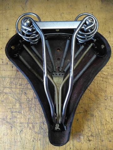

    степняк,
    Это ум и микролюфт? Это вообще непонятно что, больше похожее на шплинт
    Вот конструкция:
    Рельсы толще раза в полтора современных.

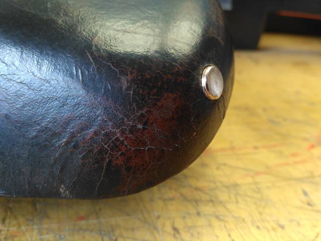

  10. #13590
    Цитата Сообщение от 10bez0 Посмотреть сообщение
    В Китае купил вот такие винтики: https://ru.aliexpress.com/item/10set...340c33edmcRSUf длину чуть скорректировал, болт стальной, гайка - латунная. Вроде норм получилось:
    Это рукожопость в кубе. Нормальная заклепка должна очень плотно прижимать кожу к металлу рамки. Наиболее полно эту роль выполняют именно широкие медные заклепки с максимально широкой головкой. Чем шире головка тем больше площадь прижимаемой кожи. Единственный косяк рукожопов из Брукса что края заклепки они не поджимают к коже шарообразно а оставляют плоской.
