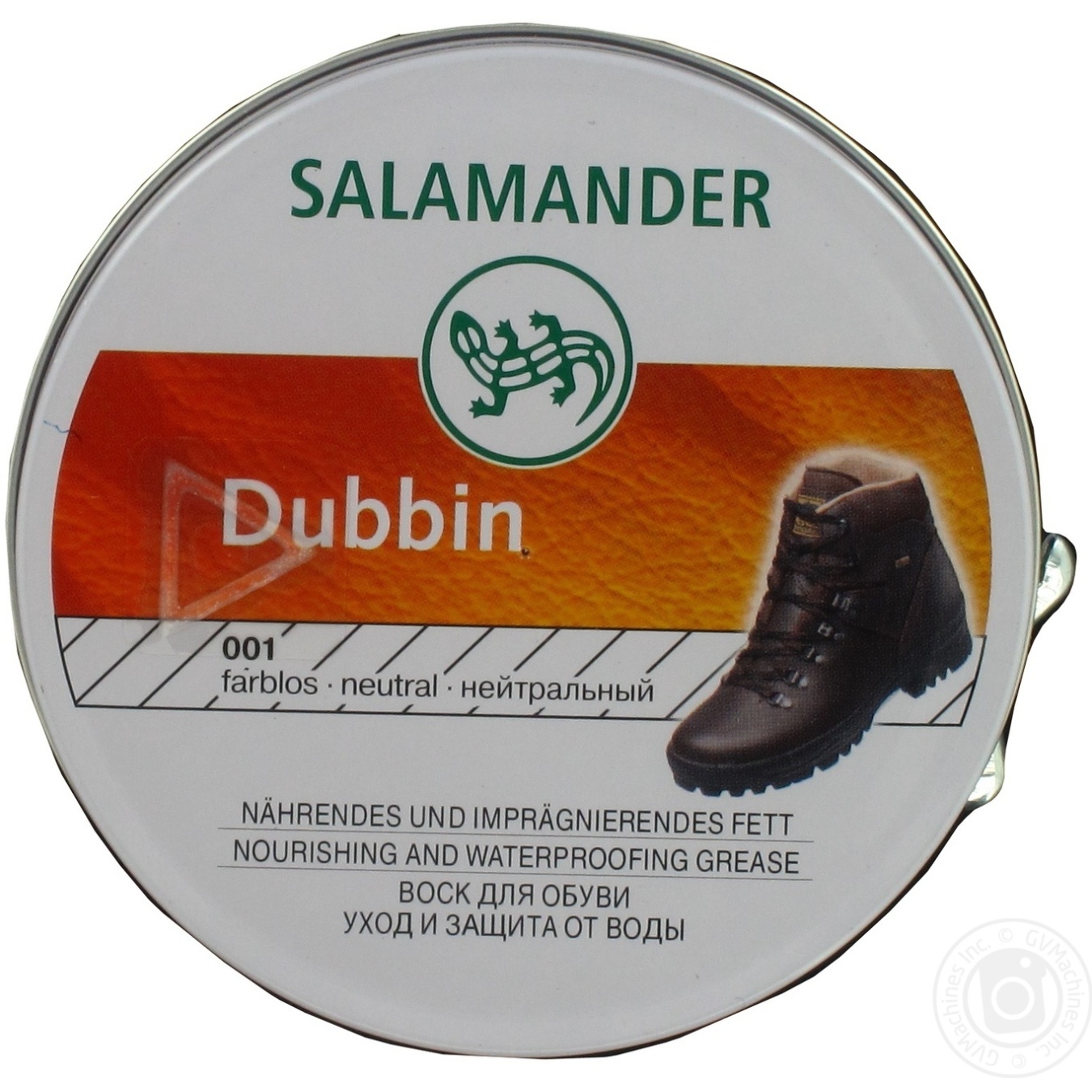

    Я б даже посоветовал не крем, а именно воск обувной бесцветный. У многих производителей есть - в жестяных баночках, густой. В составе животные жиры, пчелиный воск, парафин и прочее добро.
    И не перестарайтесь с касторкой - седло должно быть упругим, а не мягким - иначе провиснет и будет дальше растягиваться.
    Пару фоток добавил - ан сильно большие вышли, убрал под спойлер. Первые два использовал на советских кожаных сёдлах. Украиновское по сей день при постукивании издаёт фирменный Бруксовский деревянный звук, седло от СШ досталось мне изрядно потрёпанным, сильно истресканное, сейчас восстанавливаю - но его тоже подоживил Салтоном.
    P.S. Как-то пробовал крем в баночке совсем дешёвый, с карнаубским воском. Не понравился. То ли я его попытался толстым слоем намазать, а он застыл и при попытке полировать тряпочкой только потёки переползали, и вообще - какой-то свой рисунок на седле нарисовал. В общем, я даже пробовал седло погреть на батарее и растирать щёткой - всё равно эффект мне не понравился. А самое противное - я его даже сошкрябать толком не мог ничем. Ножом не хотелось седло царапать, а тряпкой и наждачкой мелкой р600-800 оно сниматься не хотело - наждачка тут же забивалась. Пришлось обдирать всё седло.
