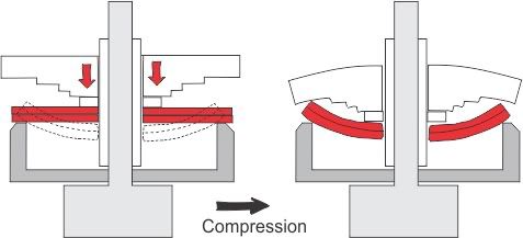

    да, но на старых не гнуло, получился обратный эффект.
    на новых гнет шайбу
    Возможно от этого и гнет. По краю область давления меньше, в центре больше, а давление при срабатывании не плохое внутри, шайбу и выгибает, а в старых прямой поток и действие равномерное на всю поверхность. Но очевидно новый мягче срабатывает? А в новом шайбочки в диаметре не увеличили?

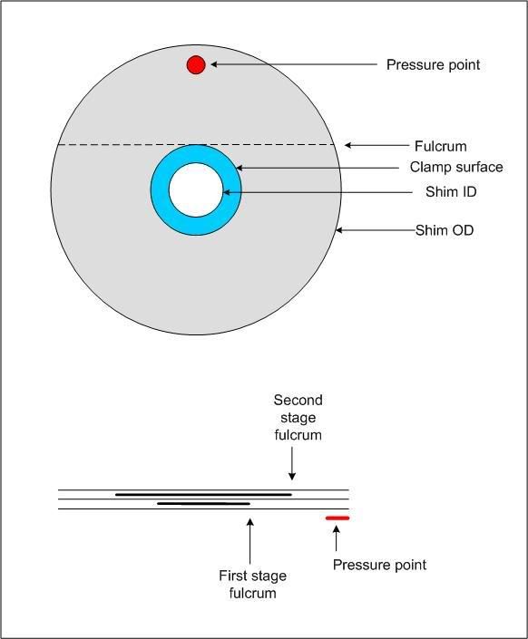

  7. #737
    про хомячка
    ок" Кто его увидел и зачем он там?
    они захотели чтобы было так, как на 5-й картинке
    решили сместить pressure point, но перегнули
    надо было делать испытания фингер прессом
    от загиба можно избавиться преднагрузным кольцом, кроссовером
    тогда будет примерно так:
    а чтобы было так:
    можно подвесить поршень на кроссовере
