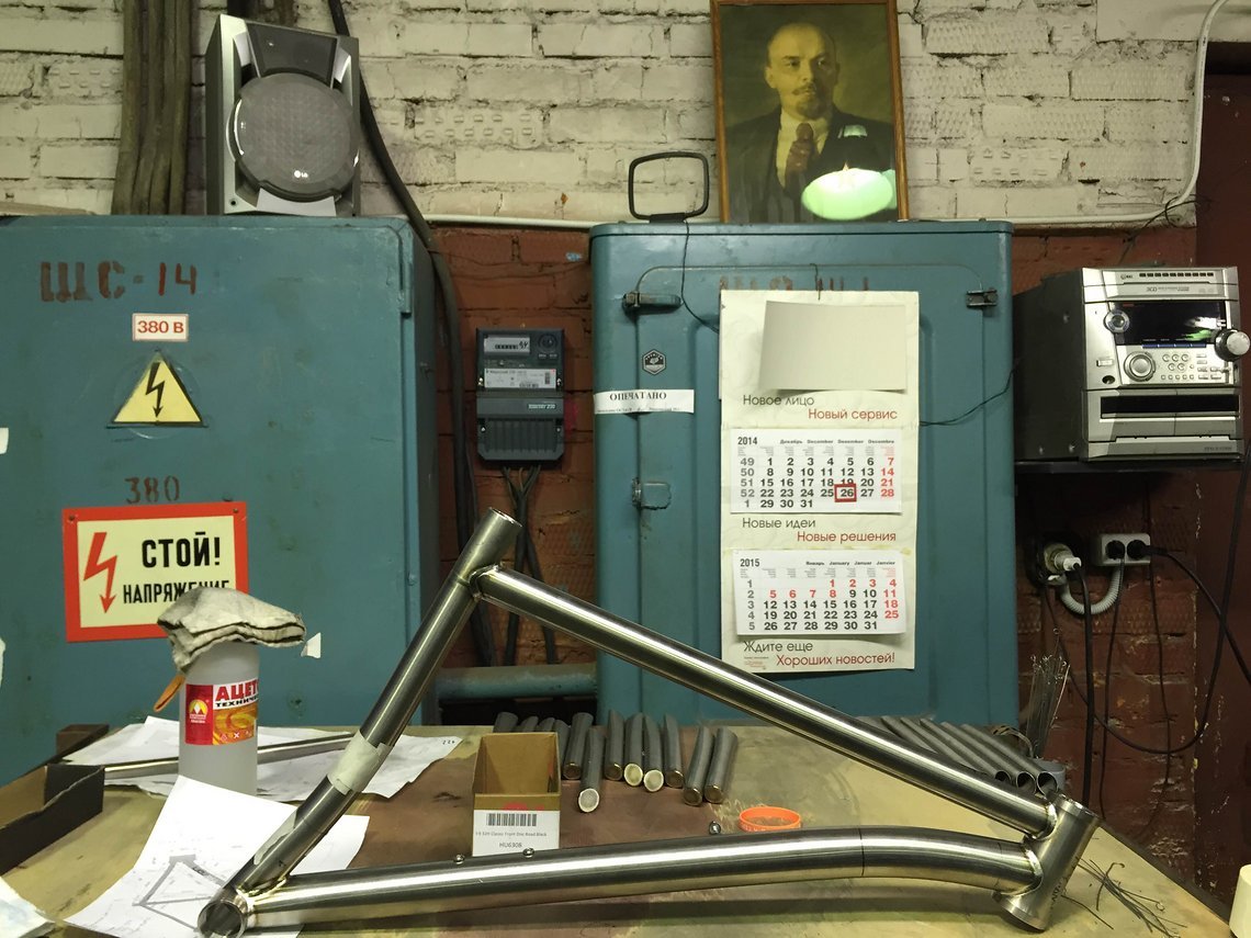

  4. #3144
    40,814
    Дедушка Ленин отлично сочетается со слоганом "Новое лицо - новый сервис" на календарике
