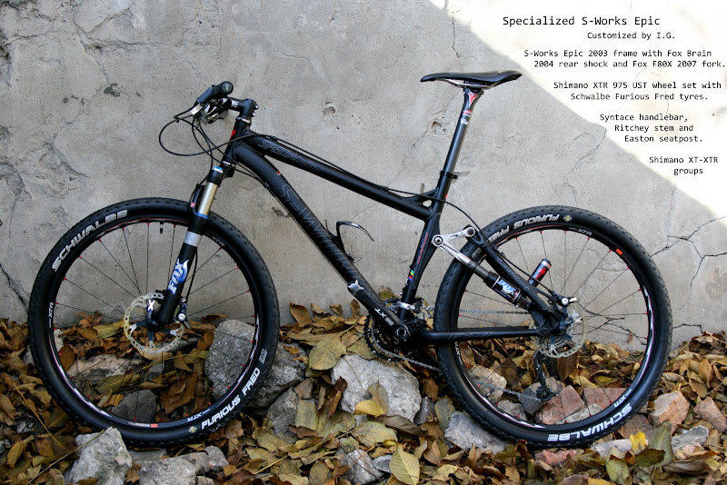

    Со всеми вышеописанными изменниями сейчас байк выглядит вот так. Никаких планов по обновлению на сей момент, в течение сезона как-то получлось поправить то, что не устраивало ранее, когда еще не было ну никакого опыта самосбора. Таким я вижу байк более или мене законченным для себя. Байк замечательно удовлетворяет мои душевные потребности. Конечно, потом еще все будет, но это будет даже не завтра.
    ФФ - просто улетная резина, мегасамолет.
    Единственное сейчас небольшое нарекание к тормозам ХТЯ, которые, похоже, мне так и не удалось качестенно прокачать, либо так и должно быть, но ручка чуть более ватная, чем на предыдущей Formula ORO K18. Не критично, разница буквально на ощущениях. Прокачивал сверху, по инструкции. Гидролинию еще все равно укоротить надо, так что еще раз прокачаю. Попробую снизу на сей раз, только надо будет купить инструмент для сбора масла из бачка.
    Умудрился также сорвать резьбу в одном месте на креплении калипера к вилке, причем и действовать старался аккуратно, и с моментом затяжки старался не перебарщить. Особого удивления нет, алюминевое тело калипера с ухом под IS толщиной всего в 5 мм. Для сравнения, на 525-х Деорах адаптер в этом месте имеет толщину 9 мм. Посадил на чуть более длинный болт и гайку, все работает, все в строю. В общем, сам себе Буратино. С другими болтами подобной ситуации не наблюдается.
