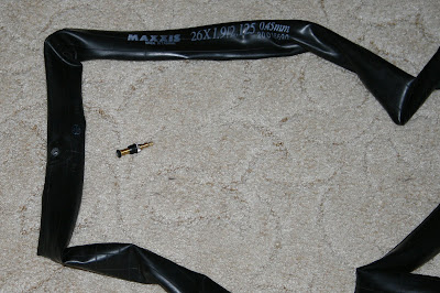

    В процессе сегодняшнего катания был участок вдоль железной дороги, эдакая тропинка, где грунт перемежался со всяким шлаком, включая стекло и всякое. Так вот - прокол... что в принципе никого не удивит. Осмотрев прокол, склонен думать, что прокололись бы и более толстостенные покрышки и камеры.
    Время было, решил клеить на месте... после сборки колеса и накачивания в процессе снятия насоса я прото таки вырвал ниппель из камеры Maxxis Flyweight.
    Претензий к камере не имею, склонен все же винить свои кривые руки, но буду осознавать, что надо очень аккуратно обращаться с этой камерой. Так же не намерен отказываться от этих камер, уж больно легкие. Вот только закажу на чейне партию

    я на двух камерах сломал ниппель насосом. одну пробил, в итоге выкинул все три.

    я на двух камерах сломал ниппель насосом. одну пробил, в итоге выкинул все три. smile.gif[/b]
    У меня это пока первый такой опыт. Хорошо, что всевышний разум положил в мой рюкзак запасную камеру, далеко был я от дома.
    Но все равно их не брошу, если не будут их ломать раз в неделю, конечно

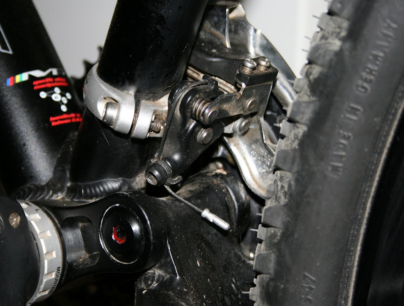

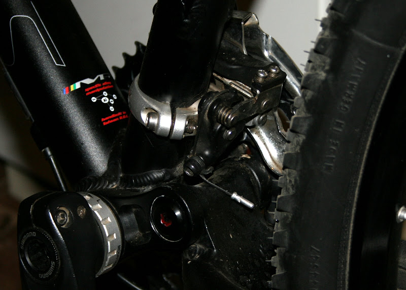

    И тебя попрошу, пожалуй: сфотографируй крепление переднего переклюка. Я пытаюсь впихнуть передний переклюк с нижней тягой на Эпик и как-то не получается, линк скорее всего будет бить по рамке.

    Прошу прощения за качество фото и невымытый байк. Надеюсь, видно, что на первой звезде рамка переключателя имеет небольшой запас расстояния до линка по вертикали. По горизонтали запаса нет, т.е. если опустить переключатель на пару миллиметров, то рамка будет касаться линка.
