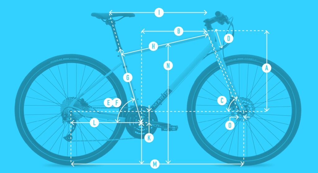

    А правильно ли я понимаю, что длина подседельной трубы (G) измеряется от середины кареточного узла до верхнего края трубы? Если это так, то не знаю, что и думать: у меня на раме 16-го года с маркировкой L получается 521 мм - что соответствует ростовке XL = 20.5". Раньше-то я мерял длину трубы G не доверху, а до среднего сечения верхней трубы H (т.е. до средокрестья) - и получалось 48 мм, что соответствует ростовке L.
    Перемерял, на всякий случай, и переднюю трубу (D), т.е. высоту рулевого стакана: получается 143 мм, тогда как на старой раме - 133 мм. То есть, и этот параметр соответствует XL.
    Блин, какую же раму-то я купил?!!!
    ---------- Добавлено в 21:28 ---------- Предыдущее сообщение было в 21:03 ----------
    А с длиной верхней трубы (H) вообще странная петрушка выходит. Если мерять так, как показано на картинке, то у меня получается 57 см - т.е. что-то среднее между ростовками M и L. Если же мерять от центра рулевого стакана до поперечного сечения трубы G, то выходит что-то похожее на 592.3, как у XL. И это получается на 10 мм больше, чем на старой раме. Странно...
    Впрочем, длины рамы мне в любом случае хватает - весь вопрос в высоте. Сейчас получается, что рама L (если это L) 16-го года выше рамы L 14-го года примерно на 3,5 см (и длиннее на 1 см). Что, на самом деле, в моем случае реально решает некоторые проблемы.
    ---------- Добавлено в 21:55 ---------- Предыдущее сообщение было в 21:28 ----------
    Еще раз убеждаюсь, что определение правильной ростовки рамы - главный вопрос классической русской литературы при выборе Муирвудса.
    А не мог бы кто-нибудь из вас, у кого рама 16/17 гг. с маркировкой XL, измерить трубы G, H и D? Очень мне интересно стало!
    Как ни странно, есть ДВА способа измерять:
    с-с - центр-центр - именно от центра каретки до центра пересечения с верхней трубой
    с-t - цетнтр - топ - от центра каретки до среза (верха) трубы
    Обычно используют именно с-t (в дюймах, сантиметрах или буквах) для указания размера, но сейчас есть разные варианты... например: на трубе написано "52", а расстояние c-t всего 46 см, но зато ЕТТ примерно 52 см
    P.S. Практический смысл есть только в измерении ETT (причем - от места, где стакан заканчивается по горизонтали до подседельного штыря), длину передней трубы, рич (по той же линии, что и ЕТТ, но только до пересечения с перпендикуляром к центру каретки) и стэк (собственно, длина этого перпендикуляра).
    Измерять все трубы... а зачем?
    Последний раз редактировалось ZeeK; 18.03.2018 в 10:48.
    Спасибо. Марин, судя по картинке, использует c-t.
    Понимаете, меня волнует не параметр ETT сам по себе, а именно у ММ, на рамах 19" и 20.5". Измерять трубы - чтобы соотнести со значениями, указанными в мариновской таблице и таким образом определить размер моей новой рамы. Пока что я вижу несоответствие между параметрами и маркировкой L - отсюда когнитивный диссонанс.
    Пытаюсь выяснить, где ошибка.

    Измерил ЕТТ как смог. От середины стакана до середины вертикальной линии подседельного штыря вроде бы 615 мм получается, как на 20.5 (хотя тут и ошибиться несложно в пределах сантиметра - но вроде бы так). При этом чисто визуально моя рама выглядит так, как и должна выглядеть L-ка, пропорции у XL - другие. Чертовщина какая-то.:
    А что, нет тут на форуме владельцев рам L / XL 16-го года? Может быть, хоть фотки прояснят ситуацию?
    ZeeK, а длина подседельной трубы-то у вас какая?
    Последний раз редактировалось Николай Б.; 19.03.2018 в 20:50.
  10. #710
    Когда предыдущий раз замерял, ВРОДЕ БЫ было c-t именно 20,5 дюйма, как и написано на раме. Могу ещё раз измерить. Ноя о нём заботился и НЕ поливал - вряд ли выросла труба
