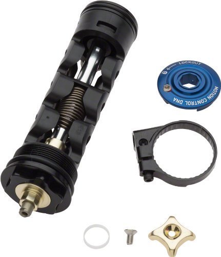

    Еще не забанили, по ссылке 17 год, увы его еще ни где в продаже нет,
    гугл показал что возможно подойдет такое изделие
    https://images-na.ssl-images-amazon....2B1OZoaigL.jpg
    но походу надо дорабатывать напильником углубление под гайку
    http://faqload.com/gfx/pubs/1526698037_r2.jpg
