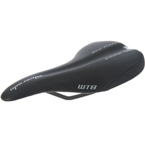

    Бывают седла совсем не подходящие к конкретному человеку, например от мериды (velo с опущенными краями) у меня немело через 10 минут все и сразу, а от WTB silverado ничего.
    Если болит именно под костями - это норма, но если болят мягкие ткани вообще все - нужно изучать вопрос, что конкретно, иногда достаточно угол седла поменять, и а иногда нужно брать специальные седла, типа SMP.

    Мягкие ткани давит, значит. 100 см это обычно 50-52-54 размер, смотря как натягиваются =)
    Онемение это обычно нарушение кровотока и будущие проблемы, по описанию - не оно.
    Седло пошире (~150 мм, например, стандарт часто 135-140) с плоским верхом, без опущенных краев, любое самое дешевое, просто попробовать. Если дискомфорт переместиться точно под кости, то с шириной угадали. А так на картонке или песке размер костей определить, под них и подбирать.
    от такого, например, будет сильнее болеть.
    а от такого, возможно, поменьше.
    В любом случае ощущения давления быть не должно, упор должен быть на кости.
