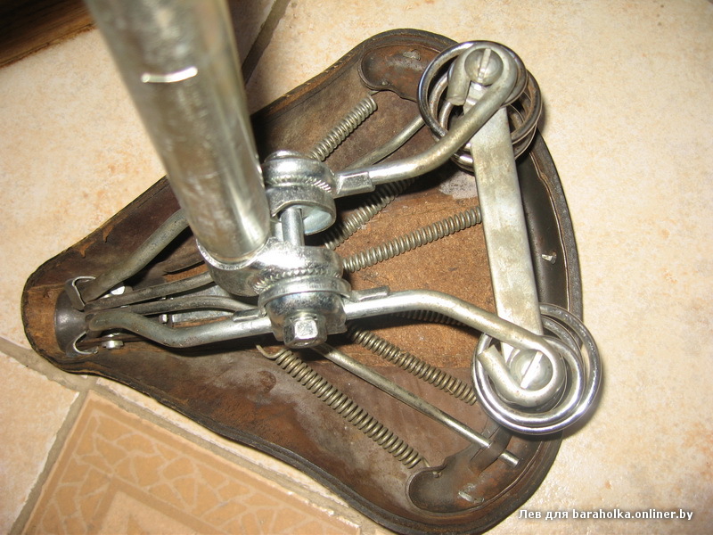

А как пружины спасают от растяжения намокшего седла?
Например такого? (фото не мое)
С обычным седлом все понятно, намокло-растянулось -подкрутил винт-добился натяжения
Отмечу еще, что прутки, расположенные между крайней и второй пружинами, вполне чувствительно ощущаются задом как твердые элементы.
Подобные элементы хорошо видны и на образце советского седла выше.

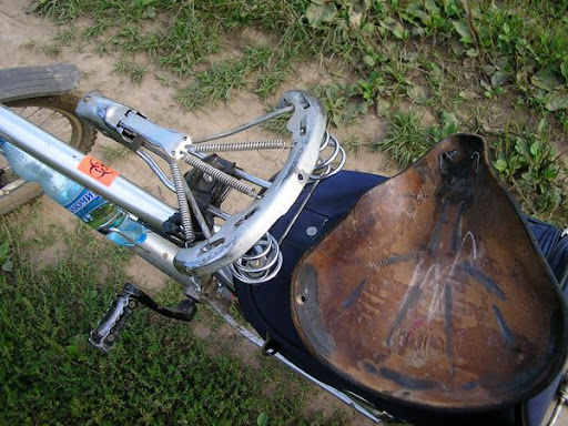

Ниже я предлагаю почитать опыт пользования советского седла:
Вот-вот. Это оно и есть. Не знаю как горизонтальные пружины, а прутки эти легко достаются кожей седла и передаются в тело седока даже на самых незначительных кочках и 4 см бордюрах.
У автора пружины жесткие, но на моем экземпляре под моими 85 кг они просели и седло задралось вверх как самолет на взлете.
Седло было после реставрации и, может быть, пружины меняли. От натирания бедер там поставили снизу шнуровку и седло имеет нормальную форму, а не обычный треугольный вид.
Но все равно - это на любителя. Довести до кондиции без изменения конструкции нельзя.
И никакой возможности сохранить или регулировать провис седла.
Это плохой конструктив.
В то же время за некоторые советские седла можно побороться при условии нормальной сохранности кожи (что сейчас ооочень большая редкость).
А это точно советское седло?
