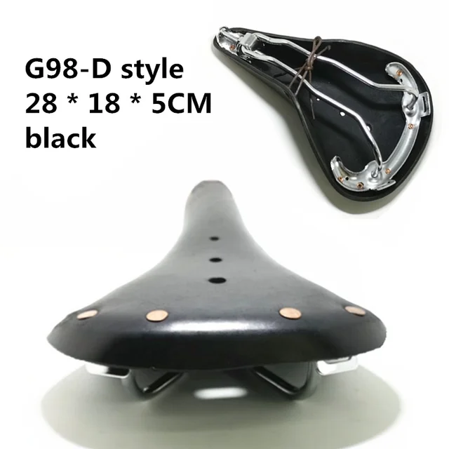

    GT Avalanche 3.0 2013 гидравл
    Белгород31
    1,571
    Цитата Сообщение от Gosha Ex Посмотреть сообщение
    Купил на али седло G98. С двумя пружинами. Рамка, которой седло крепится к подседелу просто прогнулась. Я ее снял и без всяких усилий выпрямил. Ну это как бы пластилин...
    Вопрос. Где добыть такую же, но крепкую?
    Само то седло ничо так се. Но вот эти прутки прям мягкие... И что то с узлом натяжения я не понял как в этом седле оно работать должно. Оно все есть, но не натягивается...
    Gosha спасибо, буду знать что у G98 гнуться рамки. Gosha - G98 это как бы Алишный нонейм. И это не Gyes. А таки да, Gуеs хвалят.
    Это оно ( на фото в версии без пружин)
    https://aliexpress.ru/item/100500330...6d2f3c866iqtUs

    carmero, да, вешу сотню. Но седло стояло на складничке, поэтому ездил без прыжков и прочих экстримов.
    И нюанс. По началу все было ок. Но я отодвинул седло так, чтоб на этот рельс крепление подседела было по середине. А тут штатный шнурок перетерся и лопнул и... Странный такой холодок, когда едешь по ровному и вдруг проседаешь на пару сантиметров )))
    Сейчас. Рельсу выпрямил. Поставил обратно, но уже отодвинув вперед, чтоб крепление было почти у изгиба.. Вместо шнурка вырезал полоску кожи и стянул боковинки. Вродь пока норм.
    Надо сравнить рельсу с аналогичной от Брукс. У меня оба седла псть, но то на даче. Цена не велика. Вродь должна подойти. Или найду кузьню, может закалят.
    Но этот нонейм да, хлипковат. Если кто легче, то думаю просто дольше гнуться будет. А может это мне достался такое...
    Кстати. От этого нонейма можно купить только покрышку. И соединить ее с старой сссровской основой, если та жива, а кожа нет.
    Кстати имея три седла, от Десны, Брукс 67, и этот нонейм, могу сказать что старое советское
    Очень даже хорошее. У Брукса недостаток в пружинах. Даже я их не продавливаю. Черные вроде помягче....
    Последний раз редактировалось Gosha Ex; 29.05.2022 в 12:08.
