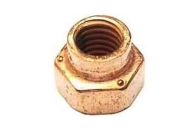

    Кто чинил сломавшуюся систему натяжения у B17 - поделитесь опытом. Хотел заменить оригинальный сломавшийся болт, но оказалось что у него резьба дюймовая и наши болты не подходят к нестандартной гайке с "юбкой". А гайки такой с метрической резьбой тоже в продаже не нашёл... Сточить на точиле "лишнее" с головки болта, чтобы она встала вместо штатной, не проблема. Всё в эту нестандартную гайку упирается. Или есть какой-то способ это обойти?

    Гайку с резьбой М8 можно заказать токарю. По образцу. Или попробуй гайку крепления приёмной трубы ВАЗ.

    есть метрические гайки увеличенной длины , можно на наждаке или напильнегом придать нужную форму.
