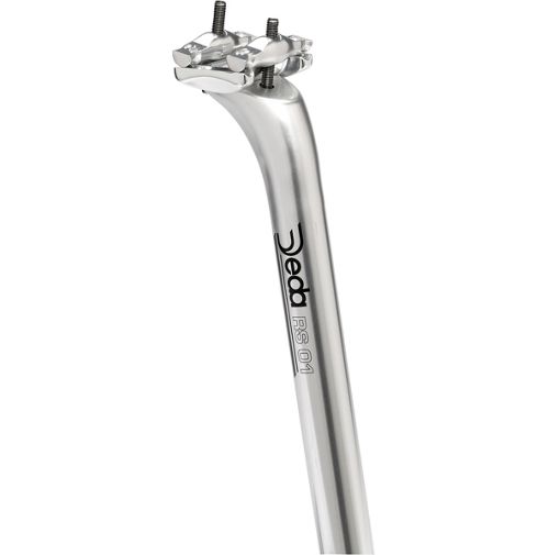

    Цитата Сообщение от ALK1980 Посмотреть сообщение
    А покажите кто какие подсиделы со смещением для брукса берет?
    DEDA RS 1. Болты продольно, наклон регулируется до микронов.RITCHEY конструкция порочная изначально-зубчики под нагрузкой плывут и не держат, если вес под 100 и более.Если болты поперек- трудно тонко настроить наклон седла.
  3. #14203
    Насчет Ritchey - ну не знаю... У меня вес 110, и если как следует затягивать болты, то ничего никуда не плывет. Правда, двухболтовая система у Спеша (видимо, как и у DEDA) - действительно позволяет тончайшую настройку. Вот только если в седле нет прорези, то очень неудобно добираться до ближайшего к палке подседела болта, т.к. его головка смотрит не вниз, а вверх (!).
  4. #14204
    во, я как раз разглядывал этот деда и думал как у него к переднему болту подбираться. У меня на стоке тоже два продольных болта, но они головками вниз
  5. #14205
    А у меня поплыли на всех трех подседелках. На RITCHEY COMP очень быстро сорвалась резьба от попыток ,,затянуть как следует". На PRO еще живая. Поменял все три на DEDA и проблемы забыты. С передним болтом там все просто.Он глубоко утоплен. Болты головками вниз. Старая проверенная конструкция.
  6. #14206
    Лепила, видимо от модели зависит. Вот тут болт явно головкой вверх. https://static.bike-components.de/ca...481261576.jpeg А RS1(про который ты говоришь) везде только в серебристом цвете почему то
  7. #14207

  9. #14209
    Ну да. У RS1 головки вниз. Он такой себе цельнолитой, старомодный правда, но с бруксом нормально смотрится.

  10. #14210
    Денис_Сергеевич, Спасибо, ваши комментарии особо ценны для меня
    ага, вот особенно на этой картинке (одна из первых попавшихся при поиске) совершенно непонятно как подбираться к переднему болту, который торчит резьбой вверх
    http://chainreactioncycles.scene7.co...id=500&hei=505
