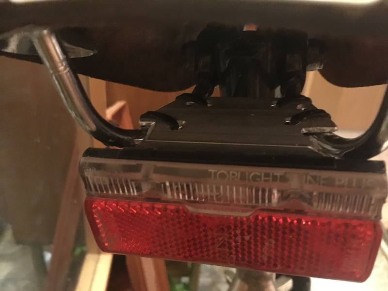

    Под сумкой фонарик плохо видно, на сумке он болтается, а между подседельной сумкой и седлом было большое свободное пространство, туда и решил прицепить фонарь. Фабричного решения естественно нет, поэтому пришлось приколхозить кронштейн из шампура и на него хомутами подвесить фонарь. Смотрится вроде ничего, осталось еще обкатать конструкцию.

  4. #12014
    Все задние фонари я ставлю на рамку седла. Кронштейн из дюралевого уголка, крепеж -- пластиковыми хомутами.
    Когда пользовался багажниками, то крепил на багажнике.
  5. #12015
    Покажите пожалуйста фотки кронштейна из дюралевого уголка.

    Для большей брутальности, если есть недоверие к пластиковым хомутам, можно сделать ещё дублирующую горизонтальную часть из дюраля, и стягивать болтами, так, чтобы рельсы приходились между пластинами.

    Пластиковые хомуты имеют привычку непредсказуемо лопаться из-за хрупкости. Поэтому они продублированы. Уголок опирается на рамку седла, поэтому хомуты лишь придерживают его, а не держат его вес. А дополнительная пластина ни к чему. Такой способ крепления еще ни разу меня не подвел. В случае разборки просто откусываешь хомуты, а потом ставишь новые. Не так часто это приходится делать.

    Я когда-то аналогичную фигню мастерил, тока со второй стороны таки прижимал пластинкой от какого-то карниза, толщиной мм 6, и в ней напильником проковылял профильные выемки под рамку седла. Ну и пользуясь толщиной, нарезал резьбу в ней и крепил винтами. Увы, фоток не сохранилось, байк вместе с ней продал.
