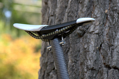

    система крепления седла жуткая (простая и неудобная одновременно)
    спасибо за фотографию, очень доходчиво всё показывает

    Между прочим этот замок, с инженерной точки зрения, едва ли не самая легкая конструкция из всех имеющихся решений.

  3. #613
    Mafanya, Обошёлся подседел в 120 долларов с доставкой, шёл ровно две недели со дня отправки.
    balou, конструкция замка, действительно, не самая удобная. Но простая, надёжная и лёгкая. И держит уверенно.
    И, кстати, любую часть замка можно заменить. В своём титановом штыре я сломал крепление болта, и теперь штырь валяется без дела - а была бы разборная конструкция, я б уже давно сколхозил запчасть.

    А насчёт сглаживания - есть такая тема. Я ведь поменял из всего сетапа только подседел, поэтому и сравнить мог достаточно объективно. Но самый объективный показатель - набитое до каменной твёрдости заднее колесо
    Что интересно, если взяться одной рукой за нос седла, а другой за подкову, и приложить усилие по/против часовой, видно, что седло на намертво зафиксированном подседеле на пару градусов поворачивается - жёсткость на скручивание... не абсолютная
    А если надавить одной рукой на подкову, держась другой за вынос, седло почти не продавливается вниз-назад - сиречь, подседел почти не гнётся.
    Любопытно, что с титаном картина строго обратная.

  4. #614
    Цитата Сообщение от Fenix Посмотреть сообщение
    balou
    Конструкция больше напоминает не замок, а кусачки. Карбоновую рамку он бы уже перекусил, да и трубчатую я в него не стал бы заправлять.
  5. #615
    Вот в эти самые "кусачки" люди (Igor Gordienko) заправляют карбоновые Tune Speeneedle , что то "моих колесах" не нашел его жаинт, и у меня рамки трубчатые, и не первый сезон.

  7. #617
    Насколько я знаю, Игорь модифицировал свой подседел - от Гарбарука там теперь только палка, а замок от какого-то китайца.

  9. #619
    3,667
    Касаемо штыря и карбоновых рамок, даже родной держит нормально, но китайский все же надежнее:
