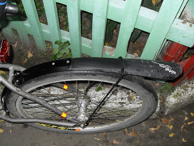

    Я уже писал, что сломал заднее крыло в минимарафоне, после чего снял крылья вообще.
    Пару раз уделался с ног до головы, даже несмотря на то, что тормозил перед лужами; крылья, всё-таки, нужны, да...
    В связи с мероприятиями, концом месяца и большим заказом на Dealextreme, деньги на карте кончились, поэтому с чейна заказать не получалось, да и не понравились мне усы Bluemels - хлипковаты они для заднего колеса. А других типов крепления я там не нашёл.
    Зато в загашнике у меня было:
    1. Переднее крыло SKS Bluemels.
    2. Обломок заднего крыла SKS Bluemels.
    3. Заднее крыло Zefal Crusader.
    У крыла Crusader прекрасные усы, но по длине оно едва достаёт до верхнего крепления на раме. А обломок Bluemels как раз идёт от низа подседельной трубы до середины заднего колеса. Так что очередной колхоз был неизбежен
    Встречайте, Blue Crusader (Синий Крестоносец):
    Какая-то фигня с Пикасой - треть фото не грузится. Выложил единственное выжившее из серии про крыло.
    Части конструкции скреплены между собой четырьмя маленькими болтиками с гаечками - держатся плотно, лучше штатного крепления Crusader'a.

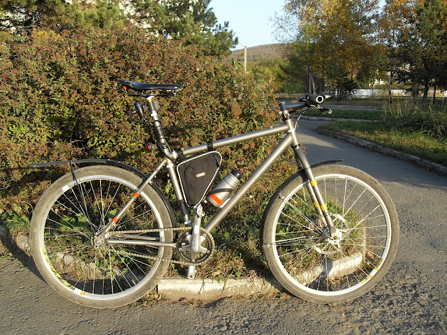

    Я нашёл, наконец-то, нормальную подрамную сумку, не конфликтующую с флягодержателем:

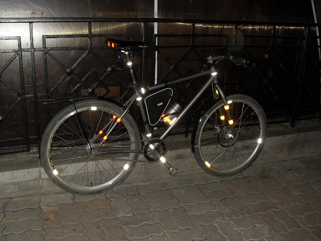

    Также, ввиду близости зимы, на велосипед возвращен комплект катафот - всё чаще приходится ездить в темноте. Вот так это выглядит под вспышкой:

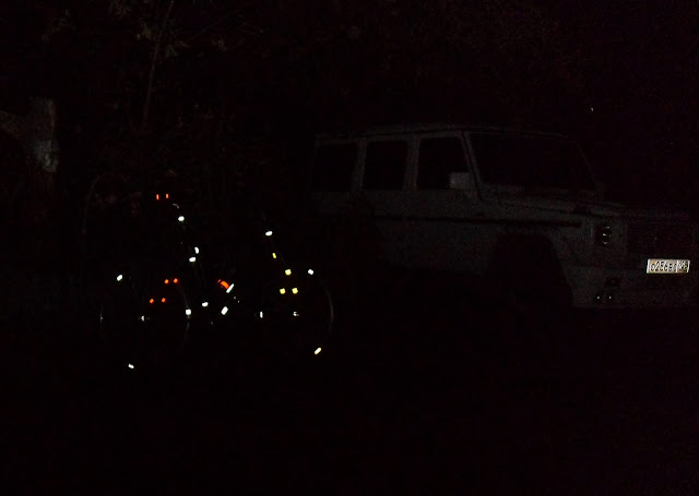

    И, наконец, специально сделанное экспериментальное фото:
    Снято издалека, при включённом ближнем свете фар (велосипед без активного света). Хорошо заметно, что в таких условиях разглядеть можно только световозвращающие элементы.

    а где светоотражающие наклейки взял? если не секрет...
  6. #596
    Купил в Зеноне СВ-плёнку трёх цветов, из неё можно вырезать всё, что угодно
    Минимальный размер, который они продают - 0.5 погонного метра. Надооооолго хватит
    Дай ссылку или координат пожалуйста, а то на сайт зашёл, а плёнку найти не могу.
    И сколько по деньгам?
  8. #598
    Вот списки по брендам:
    Самоклеящиеся виниловые пленки LG
    Самоклеящиеся виниловые пленки 3М
    А у нас во Владивостоке были только китайские плёнки DaoMing, их я что-то не нашёл на сайте. Но по сути все они одинаковые...
    По цене где-то 300-400 руб. погонный метр.
