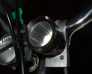

    Вот что попалось на глаза при беглом поиске
    Вот так она светит после доработки. И диод на коб поменял.

    Да не, от народки берется только корпус дюралевый (не нарваться на пластмассу), отражатель и стекло. Вставляешь внутрь алю болванку, на неё крепишь фирм. СД. Расширяешь дырку под него и укорачиваешь рефлектор до попадания в фокус. Луч расширяется.
    Все это крепишь к загнутой пластине с хомутом для крепления к рулю. Руль как теплоотвод работает. Фонарь не греется практически, КПД поэтому высокое. На макс. мощности диод не использовать, не более 2/3, лучше 1/2! Кнопка выносная, тактовая, у грипсы.
    Для ограничения напр. использую дс-дс платку с Али за 20 руб. У неё есть вход для вкл. тактовой кнопкой. Потребление в покое у неё очень маленькое, акк не высаживает.
