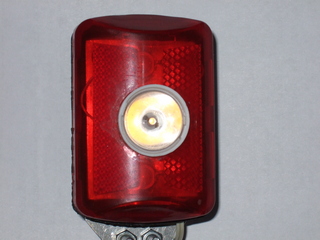

  9. #25259
    Ra3eR, вот, даже на солнце видно.
    Три желтых одноватных с/д
  10. #25260
    Первая реакция на угле куб)
    Самара
    1,027
    craz, Желтый свет, не туда не сюда) Красный\синий воспринимается значительно сильнее\агрессивнее, даже не на большой яркости, а желтый, ближе к белому. 500лм красного цвета это на уровне 10вт мощности) Это у хороших светодиодов, у китая 20-28лм\вт. Вот кошерные красные светодиоды https://e-neon.ru/moschnyie-svetodio...-l1-0000-00501
