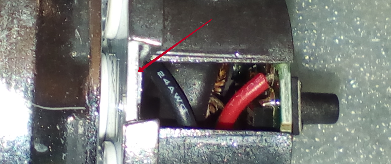

    Скажите, эксперты, а как дальше разирать фару?
    https://yadi.sk/i/tCTd47LrwyaCt
    https://yadi.sk/i/UranKkN3wyaH7

    Нужно снять крепление, подавать внутрь провод и вытягивать вперёд рефлектор.
    Что ты подразумеваешь под креплением?
    Ты посмотрел первые две ссылки? Там как раз вынут рефлектор с потрохами из корпуса. А дальше такое ощущение, что всё на клей посажено.
    Вся эта конструкция - увесистый алюминиевый радиатор.
    Я так думаю дальше вот сюда
    отверточкой может быть и отодрать пластиковую подложку от радиатора.
    Но не сломаю ли пластиковую подрожку?
    А вообще, может и не стоит разбирать (все тут говорят "надо менять термопасту")? Наверное надо попробовать замерить температуру на диоде и радиаторе. Какой перепад температуры допустим между радиатором и линзой диода?

    BaNru, выковыривай драйвер - он там тупо запрессован.
    А подложка со светодиодами скорее всего к рефлектору прикручена шурупами.
    Мне кажется (по фото) что эту подложку нужно аккуратно снять с гильзы.
    По фото сложно судить, мне бы её в руки, разобрал бы.
